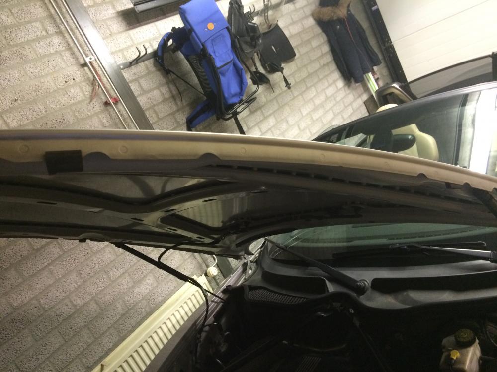

Dat zeg je nou, maar ik blijk er in totaal vier te hebben zie ik net (en jullie nu ook :lol:). Per kant eentje grofweg ter hoogte van de gasveer (zoals je ook ziet op die foto's op het UK forum) en eentje meer aan de voorkant.

Wat me nog wel op valt is dat de rubbers op het Engelse forum m.i. binnenste buiten geplaatst zijn. Ze moeten dus zoals op de foto van 2.5si te zien is gemonteerd worden.
Tweede inspectieronde in de garage: ik denk dat die van mij links voor eigenlijk binnenstebuiten zit. Daarvan zie je aan de zijkant het hele ding, bij de andere drie is dat niet zo. Ik heb de dissident er even af gehad, maar die zit overduidelijk al heel lang zo. Ik heb hem dan ook maar weer zo terug gezet, de motorkap lag immers mooi.
Montage is overigens heel simpel en ik denk dat als je zou willen je er nog veel meer kwijt zou kunnen: in de rand van de onderkant van de motorkap zitten op een aantal plaatsen cirkelvormige uitsnedes. Dat zijn er veel meer dan twee per kant. Die gaan over in een "omgekeerd bakje" waar dus meer ruimte is tussen de platen. Je schuift het bump stopje er zo op en af via die cirkelvormige uitsnede. In een hoek van 90 graden er op duwen daarentegen werkt niet echt ...
Maar je kunt dus ook nog wat experimenteren met de juiste plek omdat je meer opties hebt. En je kunt experimenteren met binnenstebuiten natuurlijk; dat is een kwestie van hem op de binnenste of de buitenste plaat van het "omgekeerde bakje" schuiven.

Dat monteren valt ook weer mee. De binnenkant/buitenkant van die rubbertjes, als je ze bekijkt, dan wijst het zich vanzelf.
Ze zitten netjes onder de kap strak met de zijkant van de kap, zodat ze niet in het 'gootje' tussen kap en spatscherm te zien zijn. Ze zijn lekker soepel; de kap ligt er veel mooier op zo.
