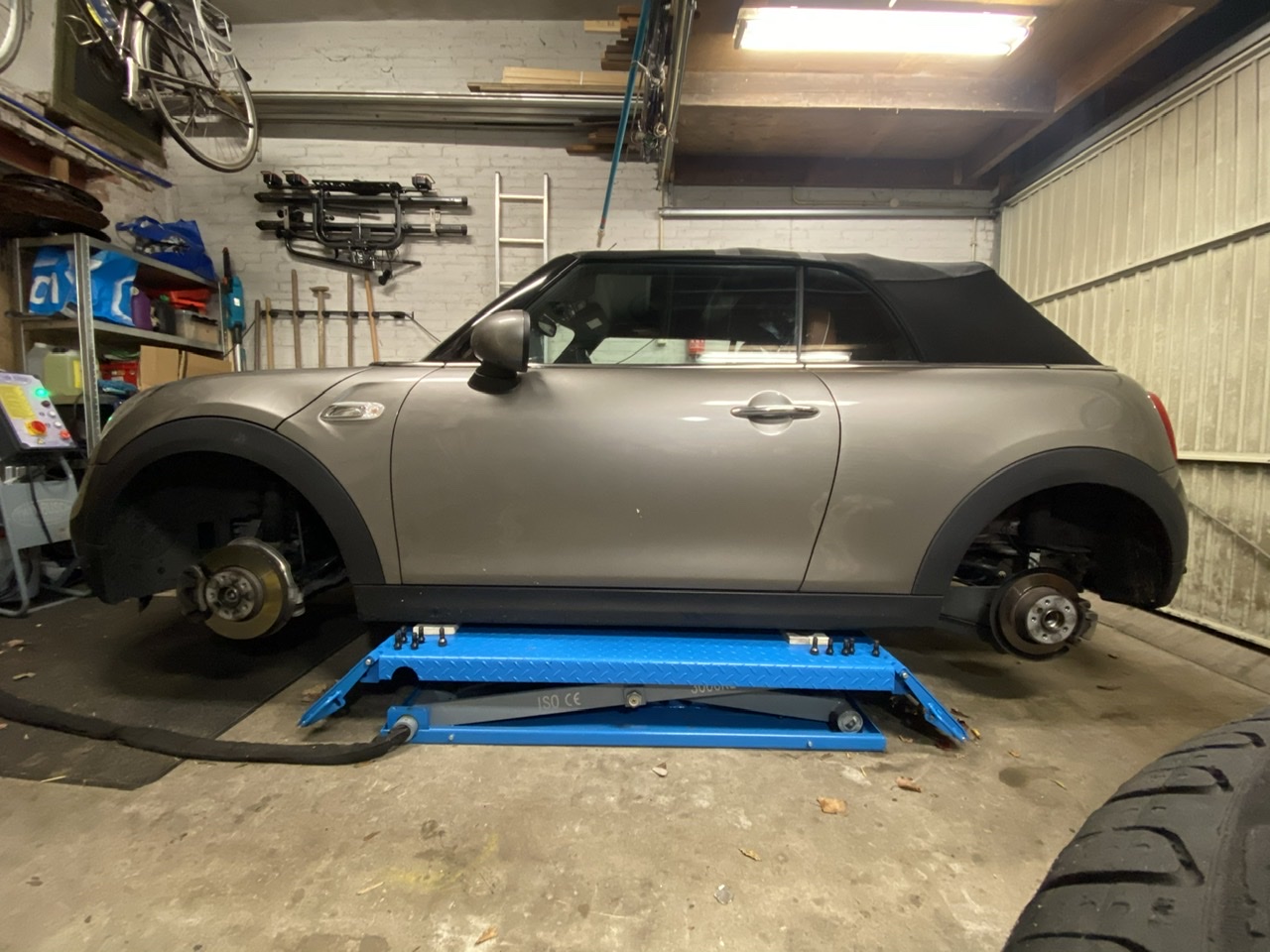

Na een hele tijd een normale krik te hebben gebruikt heb ik vorig jaar de knoop doorgehakt en een quickjack gekocht. Wat duurder dan een poetsbrug of simpele tweekolommer, maar in tegenstelling tot een poetsbrug kun je wel gewoon onder de auto werken. Wanneer ik klaar ben koppel ik de bokken af en zet ik ze rechtop tegen de muur, ben je ook geen ruimte kwijt in je garage zoals bij een vaste brug.
De S3-10E van Twin-Busch op 230V en heft ook de 1400kg Z4 op een 16A C-karakteristiek zekering. Hefhoogte is trouwens een meter dus je kan er nog aardig onder voor bodem werkzaamheden.
De MINI wordt dagelijks over de brug geparkeerd en dat gaat prima. Enige jammere is dat m’n garages zo smal zijn dus aan de andere kant houdt het niet over kwa ruimte.
Maar ik ga verhuizen en waarschijnlijk naar een enkele garage, dus ik ga het meemaken hoeveel effectieve ruimte ik dan links en rechts overhoud.
