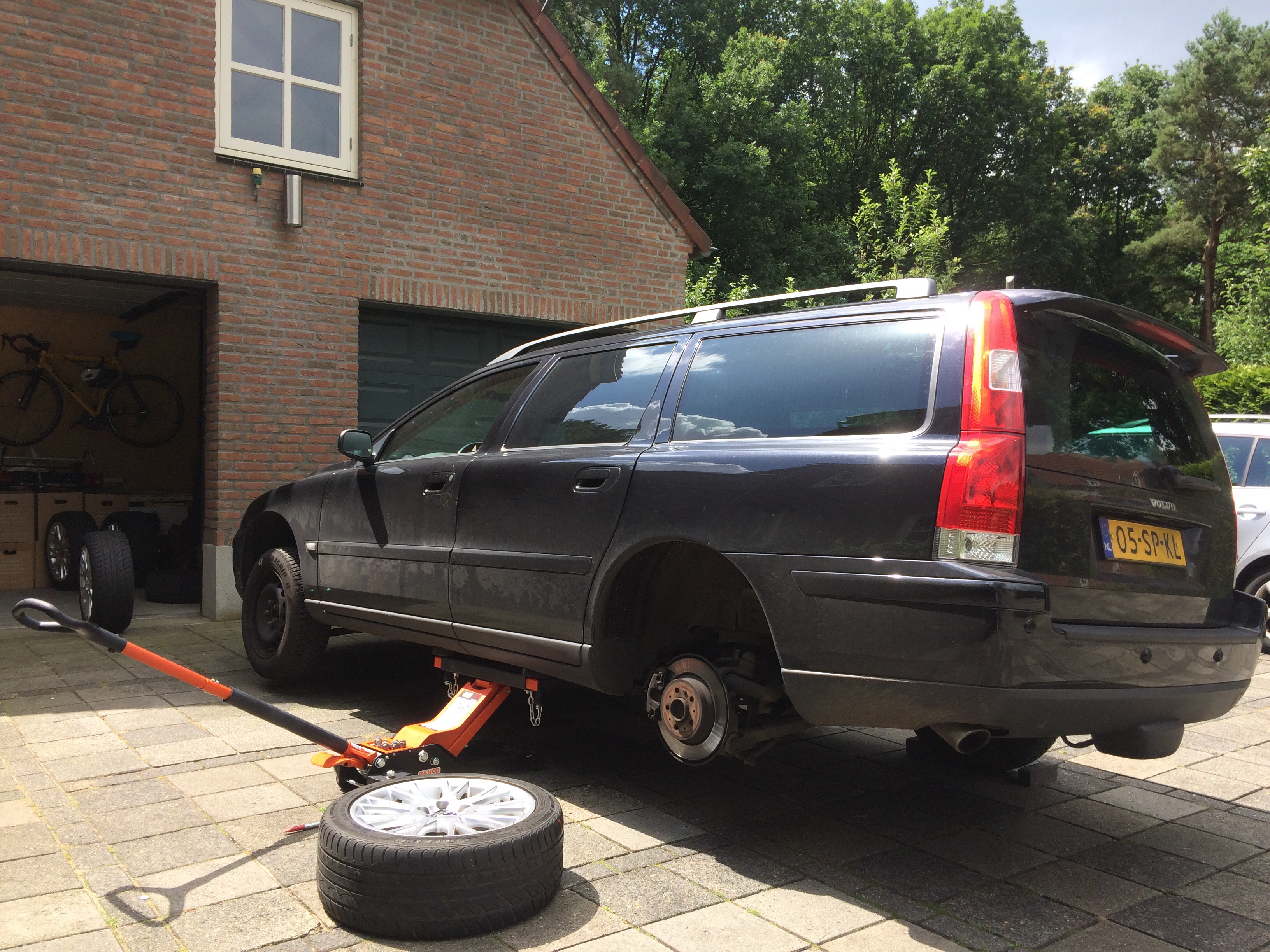

Nou, ik ben van het weekend eindelijk in de weer geweest. Deze Bahco werkt heel fijn. Zo'n dwarsbalk om een brug na te bootsen kan ik ook iedereen aanraden ...
Lang verhaal kort: nu de winterbanden eraf.  De baas zou ze al veel eerder gaan halen bij Ruud, maar ze vond zichzelf te druk.  Al vier maanden lang ... :171:Vanaf nu gaat het in eigen beheer..

@MadMarky ik denk er ook aan om deze krik te kopen. Op de site staan echter wat negatieve reviews. Hoe bevalt hij jou? En kan je ook bij het krikpunt midden onder de voorkant komen met deze krik?
thx
Voor het opkrikken van een tweezits sportautootje voldoet ie prima. Vraag me af waar die andere mensen hem voor wilden gebruiken dat ie meteen stuk is gegaan...
En ik weet niet welk krikpunt je bedoelt, maar als je de krik onder de auto rolt kun je toch geen slag meer maken voor het opkrikken?
^ of je wel of geen slag kunt maken hangt vooral af van de diepte van de krik. Er zijn ook extra diepe garagekrikken, dan moet je daar op selecteren.

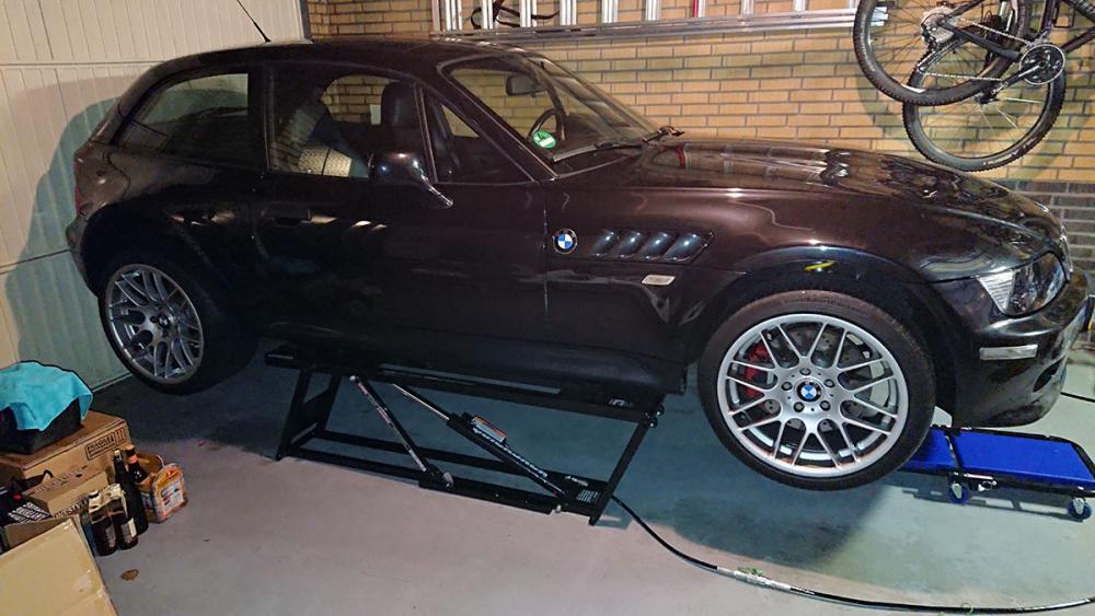

Ja, koop een schaarlift. Een enkele schaar is hoog zat voor de meeste werkzaamheden. Ik heb hem in mijn garage en gebruik hem best vaak. (Moet ook wel met 5 auto’s die jaarlijks een beurt krijgen en twee stuks waarbij steeds de winterwielen gewisseld moeten worden) Maar een collega van mij heeft hem onder z’n carport, buiten dus. Dat gaat best.
Ja, wellicht niet goedkoop maar als je ‘m hebt voel je je de koning te rijk.
