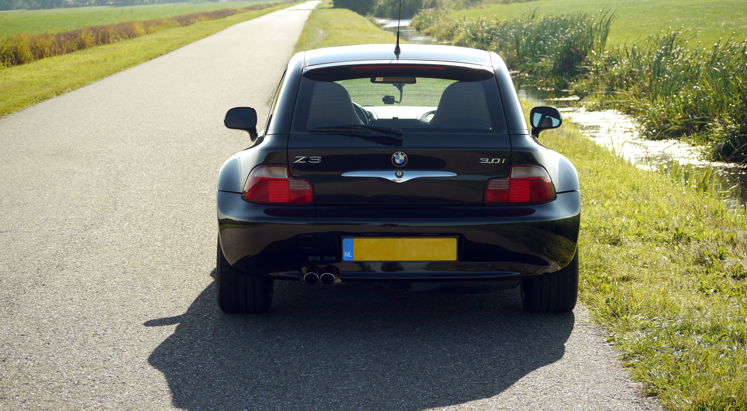

Oh mijn god. Wat een prijs weer.... De mijne is veeeeeel jonger en heeft veeeeeeeeel minder kilometers gelopen. Niks voor jou Skeez? (Ik wil het dak weer kunnen neerklappen en ben dus weer op zoek naar een Roadster...)
Overigens, als ik mij niet vergis klopt er hier toch niet iets met die handgreep. Deze handgreep zit toch uitsluitend op de 3.0 modellen? En volgens het kenteken is dit een 2.8... Of heb ik het mis?
