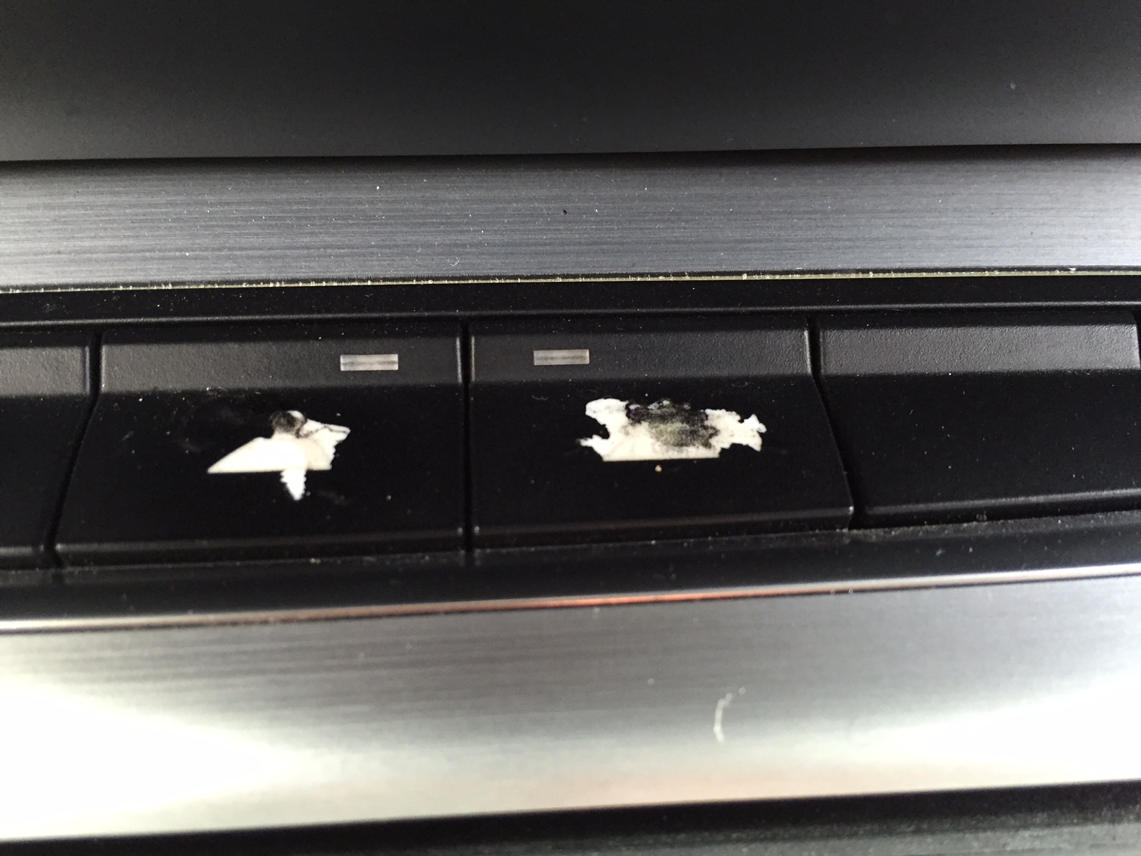

door onverklaarbare reden zijn mijn bedieningsknopjes om het dak te openen en te sluiten beschadigd. lijkt wel of ze afpellen.
zijn er nog hier die dit fenomeen kennen?
en zijn deze apart verkrijgbaar?
volgens realoem kost het grapje $180, vind ik wel jammer om heel de unit te moeten vervangen.......

Combinatie van warme door de lampjes en huidzuur van de vingers die ze vervolgens bedienen. Bladdert vanzelf na verloop van tijd af.
Hangt ook van de gebruikte materialen af natuurlijk.
Zo zijn er bijv. ook massa's audi's (o.a.) met dit probleem:
