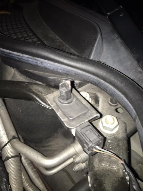

Ja die bedoel ik, dat is de de schakelaar die het alarm af laat gaan als de motorkap wordt geopend.
Je kan deze gewoon loskoppelen zodat het alarm hier niet meer op afgaat.
  Op 29/01/2017 om 21:32, EdwinK zei:
Bedoel je deze? Kun je deze stekker gewoon losmaken en dan werkt het alarm niet meer??
Misschien rare vraag maar waarom zit deze schakelaar daar? Dat het alarm niet functioneert bij geopende motorkap?
Klopt, dat is het schakelaartje. Kun je gewoon afkoppelen en dan reageert het alarm niet meer op het openen van de motorkap (diefstalbeveiliging)
