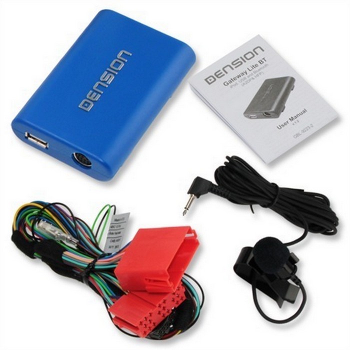

maar nu, aangezien ik dus mijn muziek via Bluethoot wil streamen naar mijn dension zou ik dus voldoende moeten hebben aan deze :
http://www.navishop.nl/dension-gbl3bm4-gateway-lite-bluetooth-bmw-quadlock-p-13344.html
of moet ik eigenlijk deze hebben : http://www.navishop.nl/dension-gwp1bm4-gateway-pro-bmw-quadlock-p-13365.html
die 8 tientjes is het probleem niet, ik wil iets waar ik gewoon goed op kan streamen, en net zo netjes weg werken als JK-Z4-3.0i
edit sorry, de eerste is dus de goede :)  zoals Black wwz3 aangaf : met de Dension lite bt
aangepast door lightning87

Waarom een aux kabel, verbindingsset tussen radio en gateway en gaan met die banaan

Ah die krijg je bij je dension dus ! :o :)
dan weet ik dat ik me daar niet druk over hoef te maken :)

de pension komt eigenlijk tussen de radio en de auto in, dus stroom loopt via dension naar de radio...maar goed.
Als noob: gewoon aansluiten, niet nadenken, dan komt het eerder goed ;-)
Kan echt niet mis gaan, moeilijkste is ff de luchtrooster los halen, daarvan staat wel een film op youtube, stelt ook niet echt wat voor, maar is ff pielen.

Voordat je alles weer inbouwt..controleer of het volume van de dension overeenkomt met de radio.
Er zijn op de site van dension bestanden te downloaden om dit eventueel aan te passen.
En zet hem vast zoals de foto hierboven...aan gestuiterd in het dashboard heb je niks! ;-)

Harold heeft gelijk het volume wil nog wel eens afwijken maar hier de volgende tip:
Koop een male-female usb kabeltje dat je in de dension steekt en naar je dashboardkastje legt.
In het dashboardkastje kun je dan een usb stick er in steken voor muziek of om de volumefiles of updates naar je dension te laden.
Als je de dension goed wegwerkt en je wilt later nog iets veranderen kun je er niet meer bij zonder de radio te verwijderen.
Twee vliegen in een klap voor een paar eurotjes
