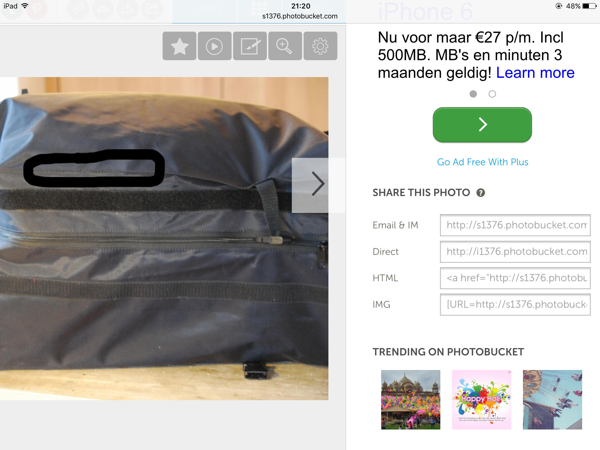

De Boot-bag heeft echter een ernstige ontwerpfout.
Een reistas moet de inhoud natuurlijk (enigszins) kunnen comprimeren. (Ortlieb monteert zelfs interne compressiebanden!) . De Boot-bag kan dat echter niet omdat de flap die over de ritssluiting moet zitten er alleen overheen kan als de tas maar losjes is ingepakt. Als er stevig is ingepakt, staat de spanning op de flap en die staat dus open zodat de ritssluiting onbedekt is en de tas dus niet waterdicht.
Beide klittebanden (die de flap over de rits moeten houden staan dan 10 cm uit elkaar..(!) en ze doen totaal niets  en het is ook nog 's geen gezicht!
Er had een aparte flap moeten zijn, die altijd over de ritssluiting ligt, zonder dat de flap zelf onder spanning staat. Als de rits eenmaal dicht is moet de flap er altijd overheen hangen. Dat is dus niet het geval.

Het verhaal van "niet waterdicht" gaat echt nergens over en is geen ontwerpfout!
Er zijn spanbanden die de tas comprimeren (zodat de ook de klittenband dicht kan binnen het volume conform opgaaf). Je ziet deze lis op tafel liggen en aan de tas hangen. De tas staat dus nooit zo open zoals op de foto! Want dan pak je de tas verkeerd in. Je doet het dak van je Z4 ook dicht als het regent, zo sluit je de tas ook op de juiste manier. Dus niks geen (ernstige) constructiefout. Gewoon hem gebruiken zoals hij ontworpen is.
Ik heb ENORME storm- en regenbuien meegemaakt vorig jaar in Italië.... geen druppel water is er doorgekomen!
(ik zie alleen maar een [gedeeltelijke, vierkante] gemankeerd foto.....)
De naad die ik deels omcirkeld heb had onder de bovenste klittenband moeten liggen. Dan was de flap vrij van spanning geweest als de tas dicht is ingepakt. Nu niet en nu staat de rits dus bloot aan regen.......
Onbegrijpelijke constructie.
(De Ortlieb-tas heeft een een waterdichte (bijna luchtdichte) rits bovenop, midden op de tas. Klaar.
Overigens: als Ortlieb de rits op de plaats van de Boot-bag (drie kwart rond, -korte-lange- korte zijde- bovenaan het verticale deel) zou zetten met een gewone flap erover, dan zou het ook een gewone rits kunnen zijn. Handiger en goedkoper.

Op basis van de test ben ik het toch wel met Henk eens dat die Boot-bag niet waterdicht is. Een verbeterpunt aan de Boot-bag zouden waterdichte getapete ritssluitingen zijn. Dit zou bij onderdompeling van de tas wel waterdicht houden. In de huidige situatie gaat de tas lekken zodra er vocht onder de flap komt. Uiteraard besef ik me dat het bij de normale toepassing van de bootbag dit niet snel of nauwelijks zal voorkomen, maar het gebruik van waterdichte ritssluiting verhoogt ook het gebruiksgemak. Wat ik een groter minpunt vind is dat de compressie van de Boot-bag gebeurd door spanning op het materiaal en de naden te zetten. Vooral dat laatste zal mijn inziens bij veelvuldig gebruik voor lekkage gaan zorgen.
Al met al geloof ik zeker dat de Boot-bag niet lekt op de auto en dat deze in veel situaties voldoet zoals Patrick040 aangeeft. Wat ik wel vind is dat de Boot-bag niet echt zijn meerprijs lijkt te rechtvaardigen t.o.v. een outdoor tas.

Ik was ervan uitgegaan dat alle zes de afspanpunten op het deksel van de tas waren vastgestikt. Dat is niet het geval.
Er zijn twee vaste afspanpunten in het deksel van de tas. Daar kun je alleen de lange afspanband (dwars op de auto) aan vastmaken. De twee korte afspanbanden (in de lengterichting van de auto) zijn niet vastgestikt aan de tas. Dat vind ik een minpuntje. Ik dacht eerlijk gezegd dat dat wel zo was.
Daarnaast zou ik alle afspanriemen hebben uitgrust met kliksluitingen die je direct kunt vastmaken en afspannen zonder al die punten een voor een steeds te moeten inrijgen in de gespen.
Persoonlijk zou ik hem dus anders hebben ontworpen, namelijk met klikgespen, vaste afspanpunten,  zelf comprimerend en waterdicht sluitend vóórdat hij op de auto wordt gezet.
