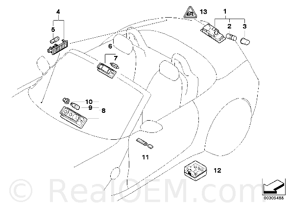

Heb jij (aan die kant) verlichting in de "voetenruimte" en doet die het nog? Stekkertjes van dat soort lampjes zien er ook zo ongeveer zo uit...
Ja, met gemak. Als dat het goede stekkertje is hoef je alleen maar even de uitkeping in de zijbekleding te maken, lampje na te bestellen, etc. Je zou volgens mij moeten kunnen controleren of dit inderdaad het kabeltje voor de verlichting in de voetenruimte is door te kijken of er spanning op staat met de deuren dicht en binnenverlichting uit (zou niet zo moeten zijn) en hoe dat is als de deur open is en de binnenverlichting aan.
Je kunt denk ik ook even het lampje in de kofferruimte (rechts) uitpluggen en op het kabeltje aansluiten. Lijkt het zelfde lampje (zie de pijlen die van 4 en 5 zowel naar de kofferruimte als naar de voetenruimte lopen):
