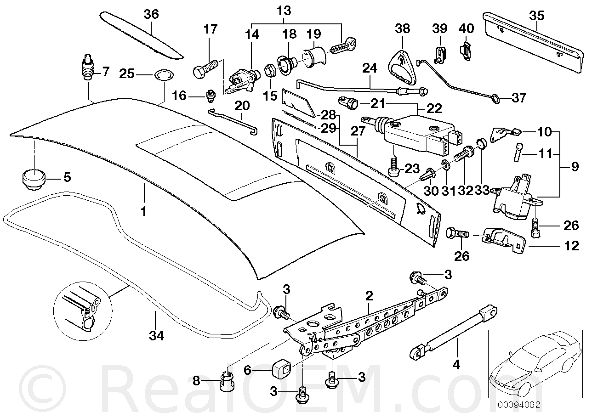

Mijn z3 2.8 van bouwjaar 1997 is niet voorzien van een derde remlicht. Overal waar ik kijk zie ik z3's (ook van hetzelfde bouwjaar) met een derde remlicht. Is dit een optie geweest of is dit afhankelijk van het land van levering ? Mijn auto is in 2008 geimporteerd, maar ik weet niet uit welk land. Kan iemand hier uitsluitsel over geven ?
Ik heb een auto met identieke specs (bouwjaar, motorisering), mét derde remlicht...
De onze is uit Duitsland geïmporteerd, het meest voorkomende 'donorland' voor import naar NL.
Heeft het kofferdeksel bestickering aan de binnenkant? Bij veel Z's die ik heb gezien zit er aan de binnenzijde een sticker met het telefoonnummer van BMW Assistance.
In de onderdelenlijst kom ik ook maar één kofferdeksel tegen voor een non- :m: Z3 uit '97, de uitsparing voor het derde remlicht is duidelijk zichtbaar:
Zonder foto's blijft het lastig gokken, maar ik vermoed een aftermarketonderdeel of huisvlijt van de vorige eigenaar...

Ik kan jullie wel verzekeren dat het geen huisvlijtachterklepje is. Als ik het zwarte kunststof paneeltje verwijder en in de koker kijk en voel dan is het daar superglad en nog voorzien van de originele lak. Bovendien een lasrups of polyester bewerking glad afwerken via een opening in een balkje lijkt mij onbegonnen werk. Ik begrijp dat ik blij mag zijn dat ik geen derde remlicht heb. Laat het ook mooi zo. Blijft uniek !
Misschien handig om op bmwarchiv.de te achterhalen of er inderdaad van de band af geen derde in zat?
Bij mij staat er in ieder geval wel Dritte Bremsleuchte op.

Mysterie waarschijnlijk opgelost door de tip van Roy.
DAS BMWarchiv.de gaf uitsluitsel : S803A
Entfall dritte Bremsleuchte
Volgens mij dus op verzoek niet geleverd!
