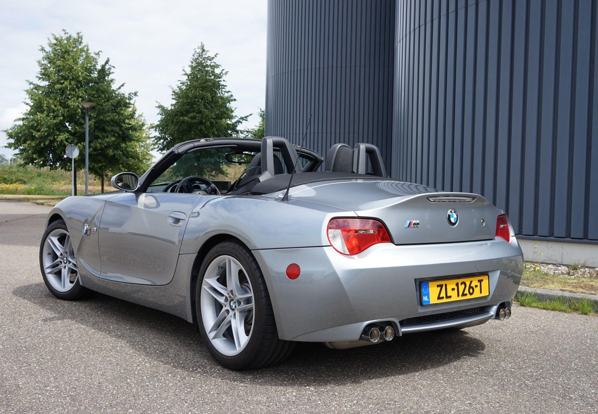

Ik ben terug van weggeweest. Vanavond voor het eerst dit jaar weer een ritje met de Z4M gemaakt! Nadat er zeer groot onderhoud aan gepleegd is: De motor en versnellingsbak zijn er uit geweest en vrijwel alle slijtagedelen zijn preventief vervangen, en de zwakke punten zoals hierboven genoemd zijn allen gecheckt en waar nodig aangepakt. Zo waren bij mij de kettingspanners ook op hun einde en waren er kleine stukjes afgebroken, zitten nu weer nieuwe in, en zo zijn er tientallen seals e.d. vervangen. De kleppen zijn ook gesteld, alle vloeistoffen vervangen, nieuwe koppeling, alles seals en slijtagedelen nieuw etc.
Nu even geen tijd om alles uitgebreid te delen, maar ik wil er binnenkort graag even goed voor gaan zitten om hier te posten wat er allemaal gebeurd is inclusief foto's. Ik heb honderden foto's van dit grote project en moet die eerst ook nog even uitzoeken.... maar zal het z.s.m. delen.
Motor loopt weer als een zonnetje, hij schakelt snaarstrak. Is nog wel de eerste indruk, rustig inrijden en laag in de toeren gebleven. Nu eerst rustig verder inrijden, na een poosje alle vloeistoffen nogmaals vervangen, en dan kan hij hopelijk weer heeeeeel lang mee want ik wil deze auto zeker houden. Kan mij geen betere zomerse funauto bedenken namelijk!

Echt een geweldige wagen! enige waar ik persoonlijk aan zou storen zijn die Amerikaanse reflectoren in de achterbumper, nooit overwogen die weg te laten werken??
Of een EU spec bumper plaatsen.
Tja, wat is nodig. De meeste dingen die ik vervangen heb waren niet nodig, maar als het toch los is allemaal dan wil ik het graag grondig doen. Zo was de oude koppelingsplaat op zich nog prima, misschien voor de helft versleten. Maar als alles dan toch open is waarom niet meteen een nieuwe.
Dus ik zou het niet slecht van BMW willen noemen, eerder dat ik doorschiet in preventief vervangen omdat ik het leuk vind om te doen.
De reflectoren zijn niet zo fraai inderdaad, hoewel het ook wel weer snel went.
Die in de voorbumper zijn ondertussen gespoten omdat ik de hele voorbumper heb laten spuiten i.v.m. wat steenslag en een kras. De achterkant pak ik t.z.t. ook nog wel aan, evenals wat andere cosmetische dingetjes. Het is een hobbyauto dus er moet steeds wat te optimaliseren zijn....
