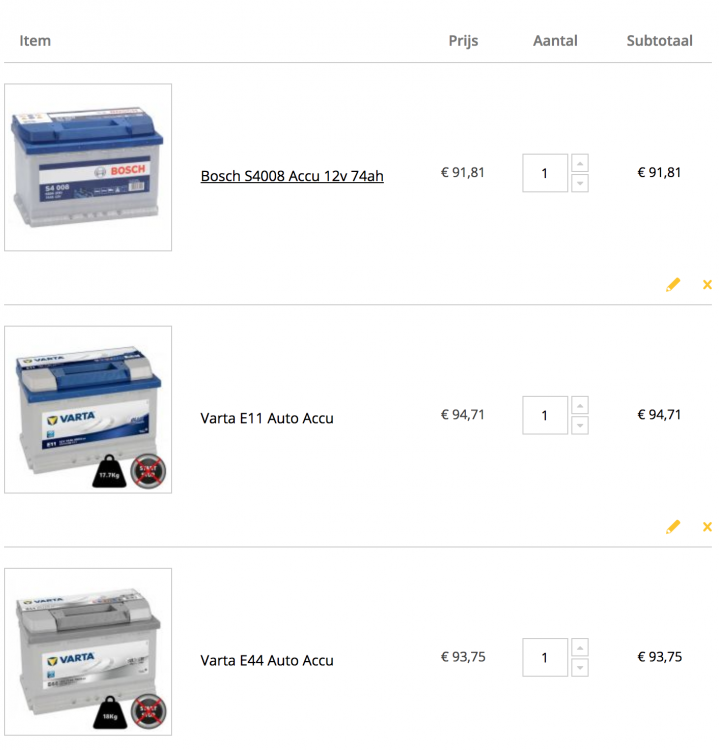

Ik ga binnenkort om een E44 deze is mij n.l. eerder in dit topic geadviseerd.
Wat betekent dat gewichtje op de foto, ik kan het niet goed zien maar betekent het misschien dat de E44 minder of juist meer weegt dan de BOSCH?
Ohja ik heb een E85 van 2004.
^de Bosch weegt ook 18 kilo. Ik denk eerder dat het betekent dat ze dat op die website niet wisten. Ook het bij de Bosch ontbreken van het logootje dat iutdrukt dat de Varta's niet geschikt zijn voor start-stop-systemen zegt niks. De Bosch is daar volgens de beschrijving ook niet geschikt voor namelijk.
Ik zou bij deeze keuze inderdaad voor de E44 kiezen. De E11 en de Bosch zijn redelijk vergelijkbaar qua prestaties, E44 biedt net iets meer.
De verkoper raadde mij een Hankook aan: (wel 2 jaar ipv 3 jaar garantie). Zou even goed zijn, terwijl merken als Varta (en Bosch, kennelijk zelfde fabriek in duitsland, alleen andere stickers) niet meer de kwaliteit hebben zoals vroeger.
ca 65 euro ipv ca 95 euro.
aangepast door Jaekry
En bovendien is het natuurlijk niet voor niks dat je korter garantie krijgt. Dat is niet omdat de fabrikant / verkoper er méér vertrouwen in heeft zullen we maar zeggen ... :chinscratch:
