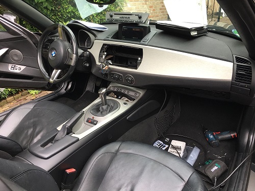

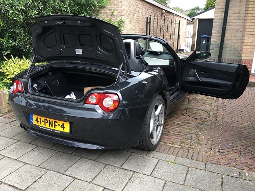

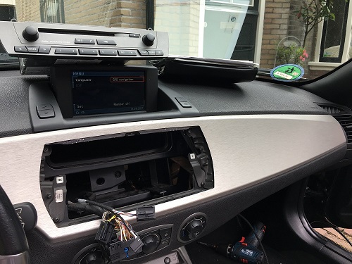

Vandaag met de fantastische hulp van Mario met succes de Retrofit kit van BMW ingebouwd, Aux functioneert zoals het hoort, direct al gebruikt als 'Carkit', gesprek komt mooi door over de speakers.
Nu maar eens bedenken of we er ook nog een Bluetooth module tussen gaan plaatsen, maar voor alsnog werkt het super met de RetrofitKit van BMW, wel even het juiste setje bestellen (zie inbouwinstructie BMW) bij de Webshop van Ekris, telefonisch kun je op basis van VIN nummer van de auto navragen welke geschikt is voor jouw auto.

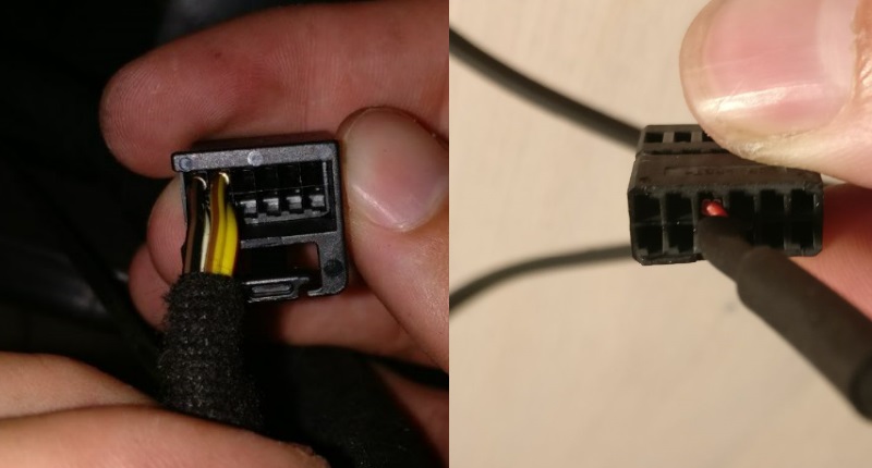

Beetje mosterd na de maaltijd, maar ik heb zelf dit kabeltje via Ebay gekocht. Werkt perfect! En komt vanzelf in het scherm te voorschijn.
Bij mij bleken alle stekkers al bezet te zijn (oude Nokia bluetooth module, CD wisselaar, NAV. systeem en stuurwielbediening), maar er is nog ruimte voor de AUX aansluiting in de genoemde C-stekker. Dit vereist geduld en een puntige pincet of soortgelijk.

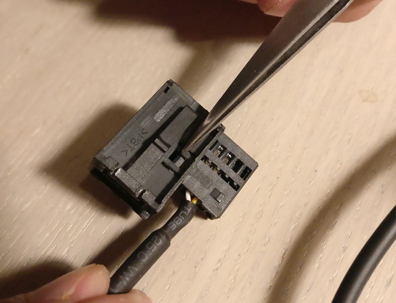

Ik heb in beide gevallen de stekker uit de "BMW-adapter???" gehaald. Zodat ik individuele draadjes kon verwijderen/toevoegen. Deze kan er zijdelings worden uitgeschoven.

Onderstaand links de bestaande C-stekker, rechts de AUX-kabel. Je ziet dat de posities zoals verwacht nog vrij zijn. Door voorzichtig te werk te gaan kun je de draadjes uit aux kabel verwijderen en toevoegen aan de bestaande stekker.

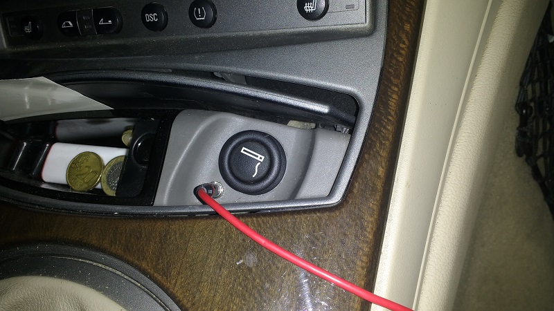

Alles werkt nu nog orgineel (navigatie stem, bellen via bluetooth, suurwielbediening en de CD-wisselaar) en aux is toegevoegd. Ik heb zelf de aansluiting naast de sigaretten aansteken gemaakt. Dit kapje is te verwijderen door de schroef onder de asbak te verwijderen en het kapje aan de kant van de versnellingspook omhoog te draaien.
