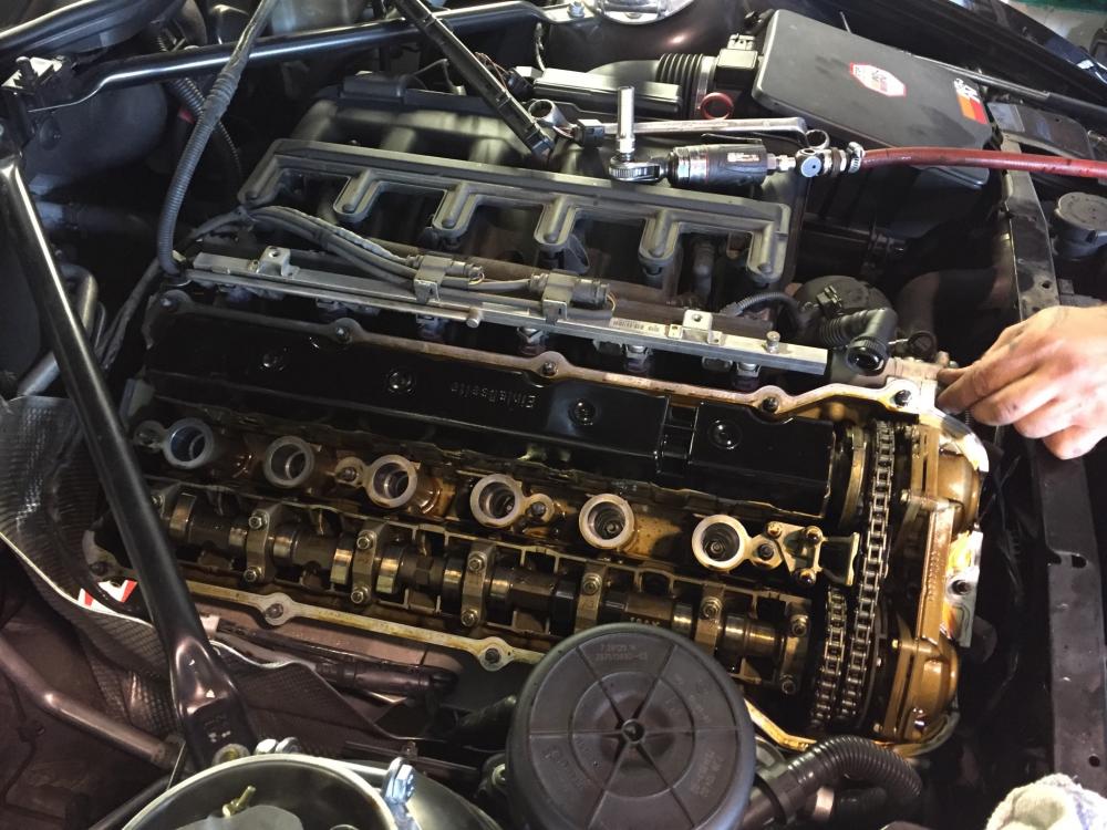

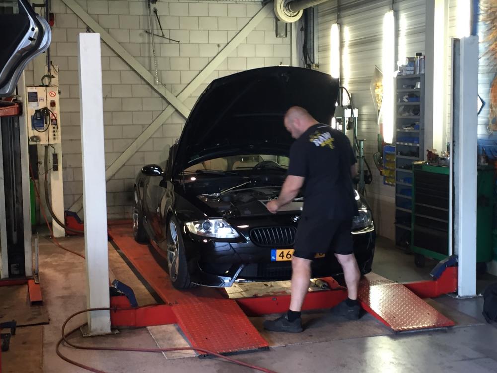

Zoals alle bij M54 blokken was ook mijn 3.0i toe aan een dubbele Vanos revisie. De km stand is inmiddels 130.000, en dan begint er langzaamaan het e.e.a. ander te rammelen in het vooronder. Ook de trekkracht bij lage toeren is in de loop der tijd wat afgenomen. Ik heb gekozen voor de Vanos specialist Patrick Visser van PM Performance in Naaldwijk. Hij is zeer ervaren op dit gebied, en heeft naar eigen zeggen al ruim 700 Vanos revisies gedaan. Op de dag dat ik er was had hij 3 afspraken staan.
In ca. 1,5, uur is het klusje geklaard voor zowel het vervangen van de dichtingen als voor de montage van de antiratelkit.
Het resultaat is een aanzienlijk stillere loop van de motor, en ook beduidend meer trekkracht bij lage toeren.
Volgens zijn zeggen zal ook het brandstofverbruik afnemer doordat de timing van de nokkenassen nu weer is zoals BMW het bedoeld heeft.
Het is op zich een klusje dat je ook zelf zou kunnen doen. Het vraagt geen bijzondere kunde, maar bij een Z4 is de ruimte voor het uitbouwen van de Vanox eenheid zeer beperkt, en hij beschikt natuurlijk over al het juiste (pneumatische) gereedschap. Hij (de)monteert alles zonder de motorsteunen los te halen of het blok je kantelen. Gewoon recht tot recht aan.
Ik denk dat je er zelf een uurtje of 4 à 5 mee zoet zult zijn.
De kosten zijn EUR 350,= all-in.

hoe haalde hij de vanos er dan vanaf zonder het blok iets te laten zakken?
Bij mij kon de vanos er namelijk absoluut niet af zonder iets te truuken.

Ik heb er niet de hele tijd  naast gestaan, maar het is hem echt zonder al teveel problemen gelukt. Het is misschien moeilijk voor je te accepteren Guido, maar er zijn blijkbaar monteurs die dingen kunnen die jij niet kunt.. :P  Het kan dus echt zonder het blok te kantelen!
Patrick zei me wel dat de het M54 blok in een Z4 de lastigste Vanos revisie is omdat er maar heel weinig ruimte is. In een 3/5/7-serie gaat dat veel makkelijker. Voor mijn auto was hij bezig met een 328i en daar heb je voor het blok nog plentie ruimte.

Hij heeft absoluut niet staan wrikken of anderszins de boel geforceerd. Ik heb er wel naast gestaan toen hij de Vanos eenheid weer op de nokkenassen schoof, en dat paste ook zonder geweld. Ik kan het raadsel dus niet voor je verklaren. Ben in ieder geval blij dat ik er zelf niet aan begonnen ben.
Hij heeft trouwens ook de kleppendekseldichting vernieuwd voor die EUR 350,=.
