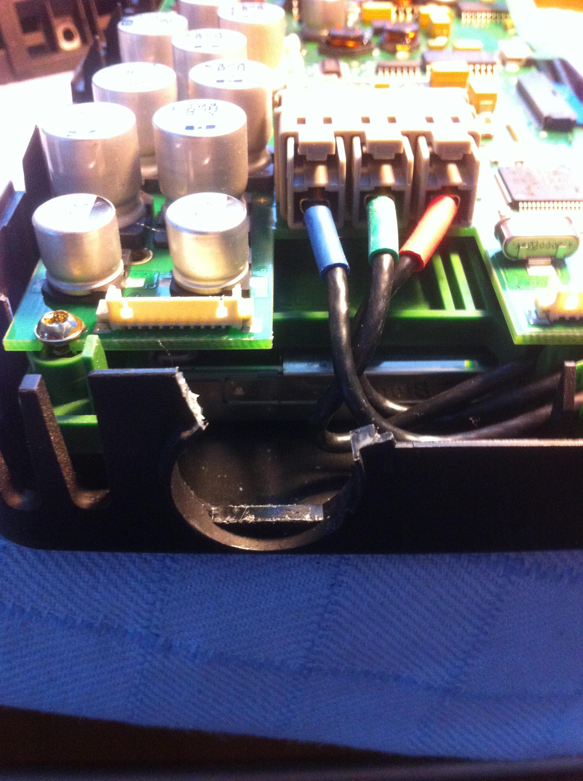

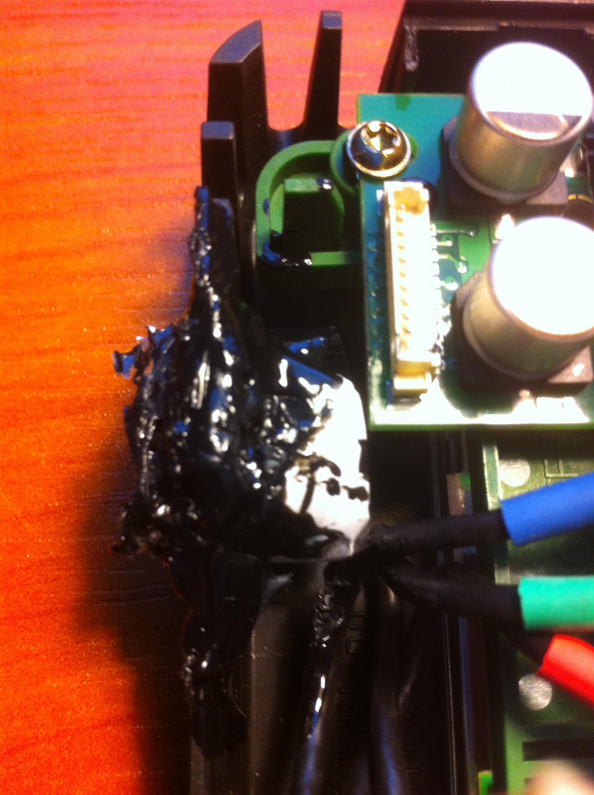

Vandaag m.b.v MEK die ik eindelijk in een verfzaak kon bemachtigen begonnen met de reparatie van mijn navischerm.
Dit is het afgebroken gedeelte:

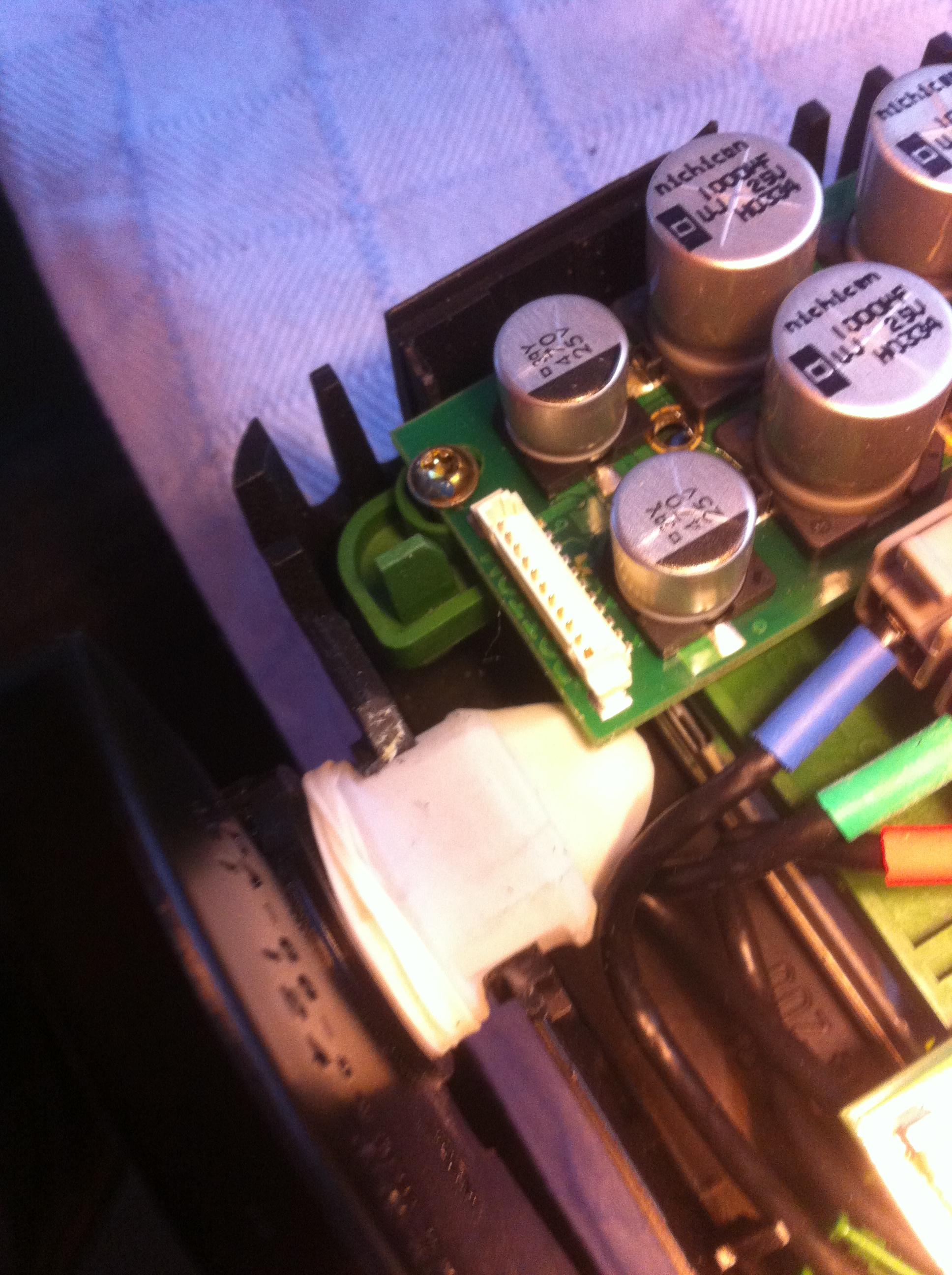

Voor de pasvorm het kwarttandwiel herplaatst met een rubbervinger erom, aangezien dit ook ABS is!
Later nog een papiertje erom gewikkeld om na de uitharding voldoende ruimt over te laten

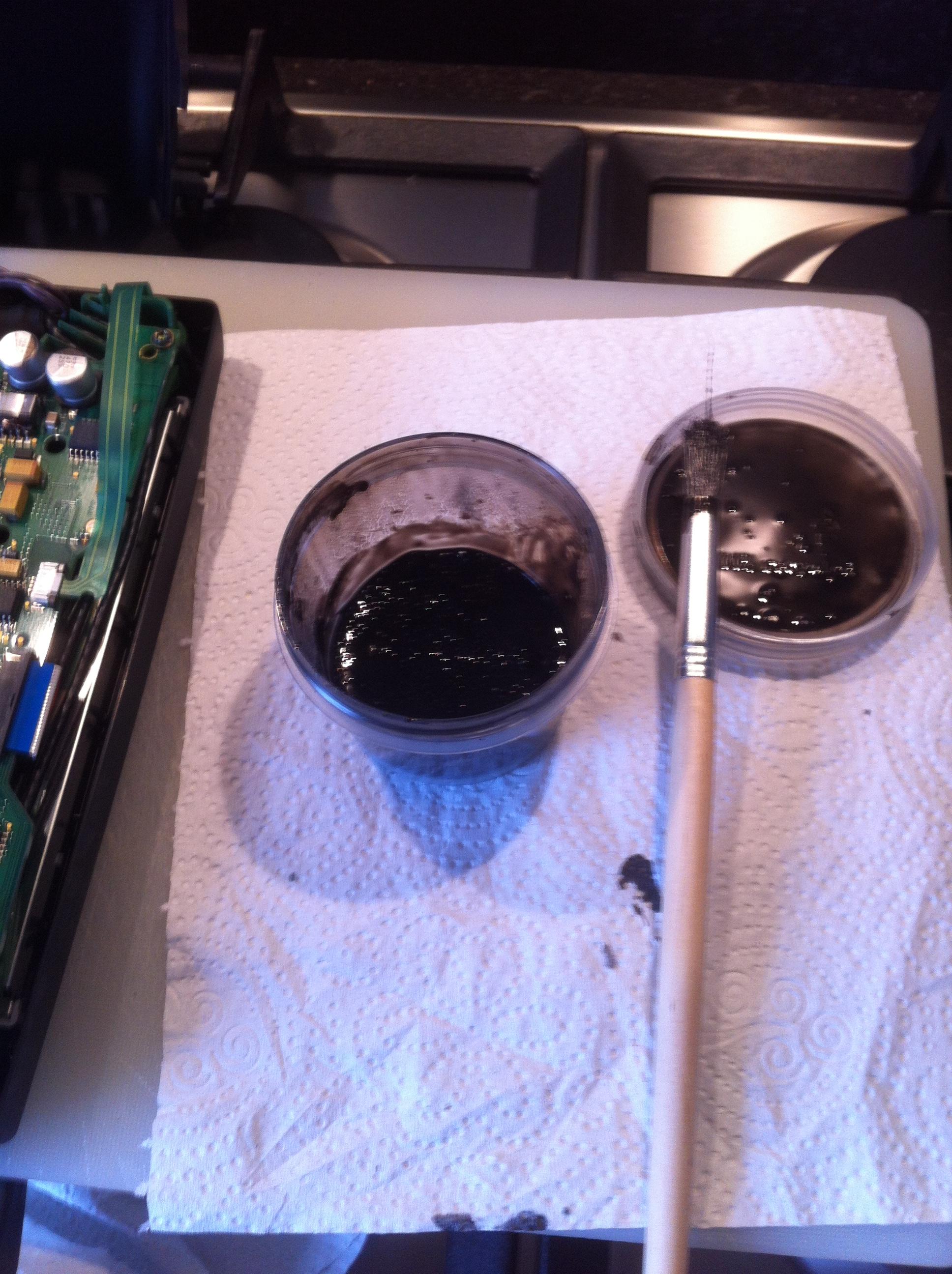

Daarna wat ABS opgezocht en versnipperd en gemengd met de MEK

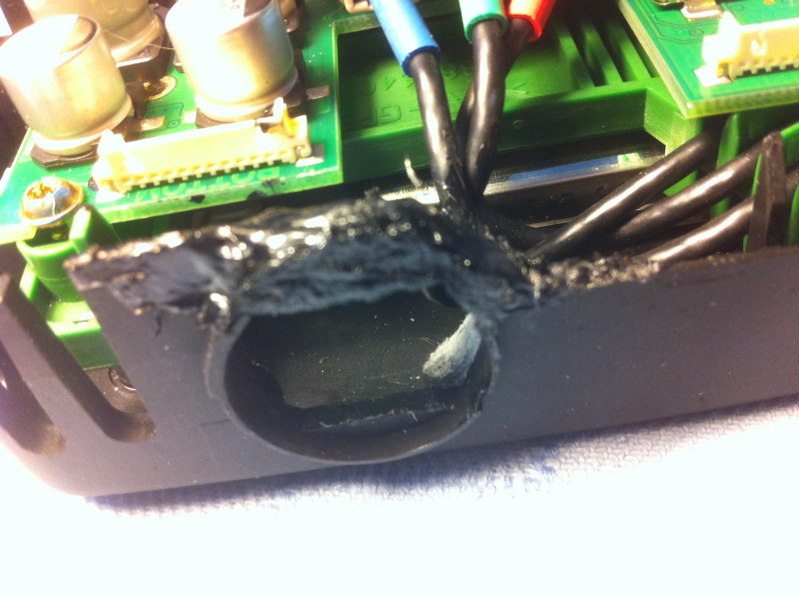

Toen begon het opbouwen en tandwiel voorzichtig verwijderen

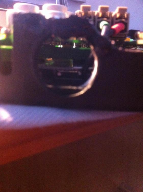

Nog een zijaanzicht
Nu uitharden en morgen bewerken en weer inbouwen. (dus to be continued)

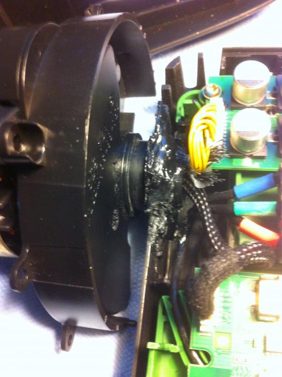

Na het uitharden:
Ik heb alleen de buitenkant bijgewerkt en binnenin iets om de achterkant goed te laten sluiten
Binnenkant bewust zoveel mogelijk materiaal laten zitten (=steviger)
Nu weer gemonteerd en staat het scherm weer in de goeie positie
