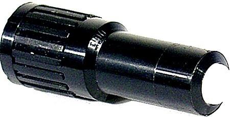

Ik wilde gisteren mijn banden gaan vullen tot ongeveer 3 bar, i.v.m. de winterstalling.
Nu heb ik twee bandenpompen geprobeerd hier in de buurt, alleen beide 'reageren' niet op mijn ventielen.
Ik heb nog een andere auto geprobeerd, daarbij ging het wel goed. Ik heb stalen ventielen.
Volgens mij is het schroefdraad te kort, waardoor er niet genoeg contact wordt gemaakt tussen het ventiel en de pomp.
Nu zit er na het schroefdraad een boutje, wellicht dat ik deze los moet draaien, of haal ik daarmee het complete ventiel los?
Het ventiel ziet er ongeveer zo uit...

Het gaat volgens mij niet om een losse moer, de moer zit vast aan een soort buisje (zie 2e foto)
  Quote
Er bestaan ventielverlengers, mss is dat een optie.
Bedankt Ron! Daar ga ik ff wat onderzoek naar plegen. Lijkt me een goeie oplossing.
Als ik gewoon 1 zo'n verlengstukje koop en dat dan op het ventiel draai moet het lukken.
Dan moer er af, band op spanning brengen en moer weer terug.
