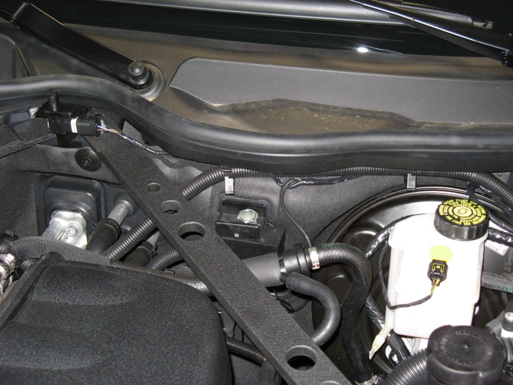

maar deze is het goedkoopste en het makkelijkste te vervangen, gaat het alarm toch af als je deze hebt vervangen
dan kan namelijk ook nog de interieur sensor zijn (duurder en moeilijker) om dit te controleren
moet je na het sluiten nogmaals op het knopje drukken hiermee schakel je die sensor uit.
note: hoe dan ook de motorkapschakelaar eerst vervangen, deze zijn het vaakst kapot
