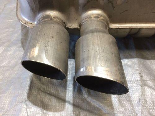

Hier https://www.winparts.nl/uitlaatsysteem/uitlaatsierstuk/c145.html staan er te kust en te keur voor pakembeet de helft en zijn ook RVS!! En ook van beschaafd tot ordinair :punk:
^Dat krijg je helaas met OEM onderdelen voor de E85, BMW vraagt daar ondertussen echt de hoofdprijs voor (ik zou het moeten nakijken, maar ik denk dat ik destijds grofweg de helft heb betaald).
Je moet doen wat goed voelt, voor mij zouden in ieder geval selectie criteria zijn: geen schroefbevestiging, geen klemkoppeling, maar uitsluitend niet zichtbare klemmen in het uitlaatsierstuk zelf en een rand waarbij de achterkant van je uilaatpijpjes wegvaltin de achterkant van het sierstuk. Zodat het dus lijkt of het binennste van je uitlaat het binnenste van het dikkere van het sierstuk is. OEM voldoet daar in ieder geval allemaal aan.
^Voor wat betreft de eisen ben ik het helemaal met je eens, het is geen gezicht als je in de pijp tegen de kopse kant van de originele pijp aan zit te kijken  :nono:

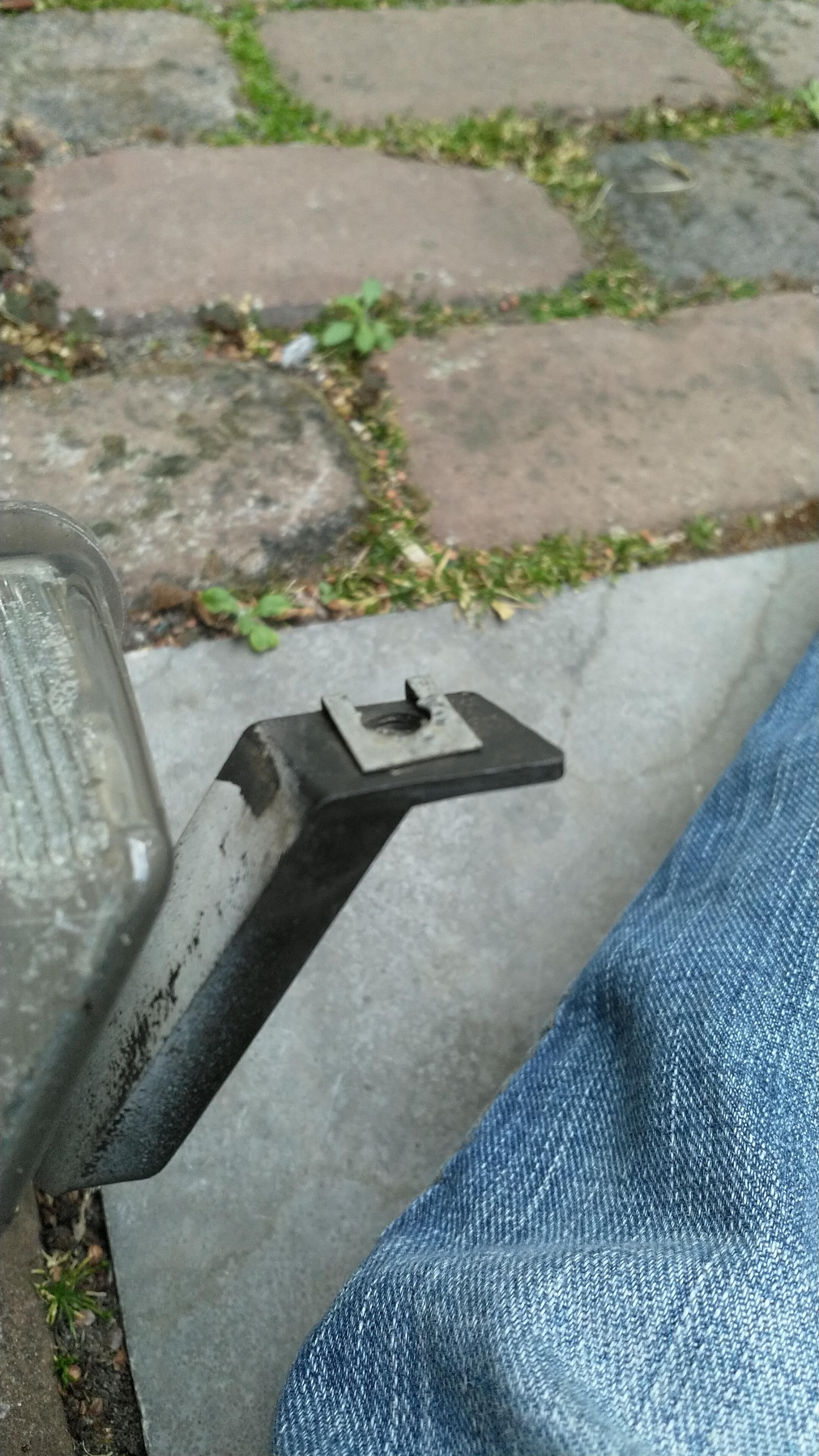

Niet vergeten dit clipje over te zetten, ik kwam er achter toen ik hem er met moeite in had gefrommeld 😕

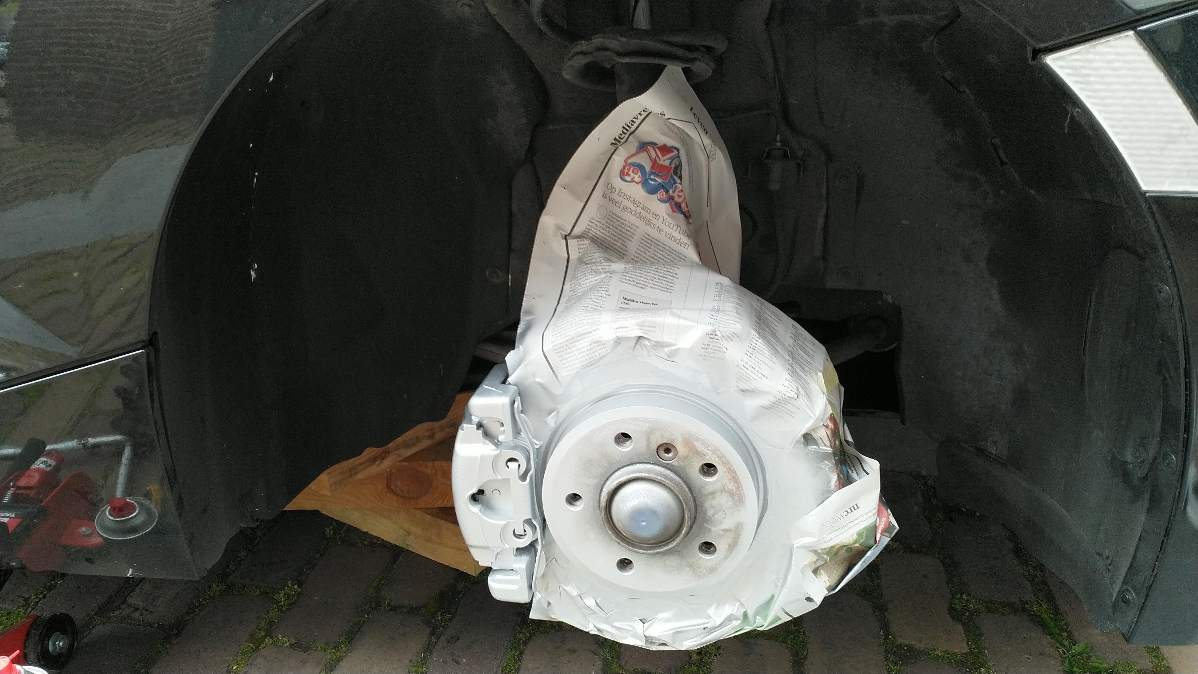

En ook gelijk een goed moment om je wielnaaf en remmen een kleurtje te geven!

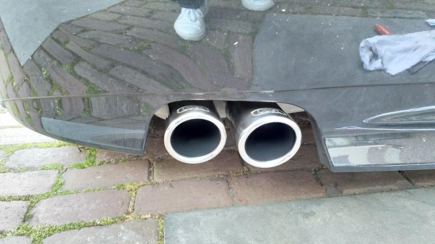

Dit zijn ze geworden: 2x RVS sierstukken ø70 van Ulter voor ca. 50,- ik ben er blij mee :thumbup:
744616350_IMG_20190523_191544(Small).jpg.fe2de055296c4b11fddf9245f6440eb2.jpg1717400953_IMG_20190523_191535(Small).jpg.759d534b79748dce0a18972f63bded15.jpg
^ Nice!
Zijn die over de pijpjes van de originele demper geschoven? Dan vind ik het nog wel een goed alternatief zolang ik met de originele pot rond rij!
Waar heb je die gekocht?
aangepast door ericvanb
^ Idd er overheen geschoven met aan onderzijde een stelschroef (die ik na montage heb afgezaagd) die steekt nog iets uit waardoor ik evt. een zaag-gleufje in kan maken mocht hij er ooit weer af moeten.
Linkje: Winparts Ulter eindstuk
Ziet er goed uit inderdaad!
@Eric: let wel even op dat de standaard uitlaat van de vfl schuin afloopt, terwijl die van de fl recht afloopt. Bij een vfl zie je bij een recht aflopend eindstuk dus was “leegte” onderin aan de binnenkant.

Op 21-5-2019 om 14:40, 2.5si zei:
Mijn standaard eindpijp is idd gewoon recht en de sierstukken zijn iets schuin dus dat zou geen probleem moeten zijn. Gewoon tegen onderzijde aanschuiven, zie je niets van. 👌
aangepast door BroC
Edit
Ja, bij een fl gaat dat prima inderdaad. Maar  de vfl eindstukken hebben een moeilijker vorm: naar links en naar onderen schuin zullen we maar zeggen;
