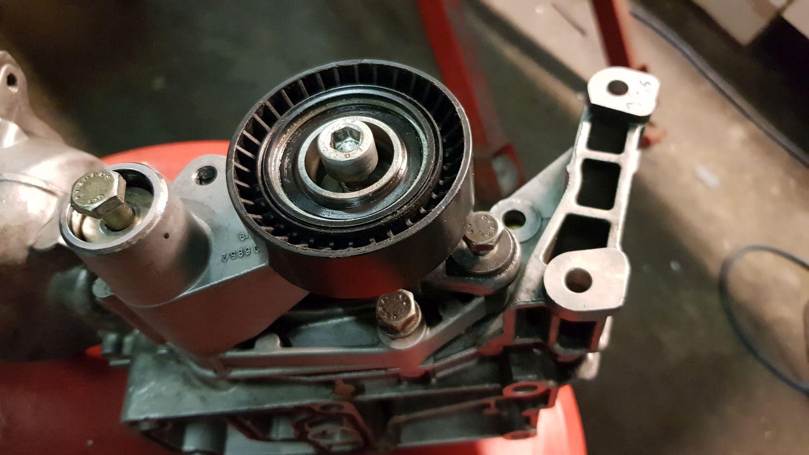

Op 13-1-2019 om 22:30 zei Horus:
@GuidoK, Ik heb dat in mijn ogen goed bekeken; maar de hydraulische spanner moet op een gelijk vlak gemonteerd worden, en ook als dat goed zou komen, zou de rol niet in lijn komen met de poelies. Ik hoor graag wat ik hier anders had kunnen doen. Ben inmiddels wel blij met de mechanische (veer) spanner zoals die er origineel ook op zat.
Maar Guido ik hoop niet de laatste te zijn die hier aan sleutelt. Als je aanwijzingen hebt lijkt me dat te gek👍.
Ik heb even wat fotos gemaakt; het is maar goed dat ik veel oude onderdelen niet weggooi.

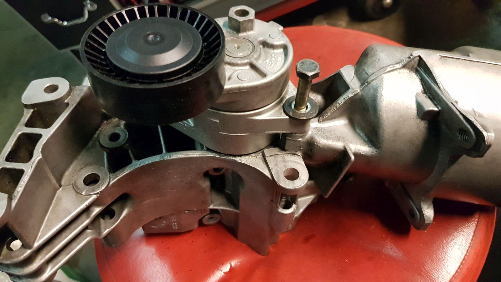

Zo zit de oude mechanische spanner gemonteerd op het OEM oliefilterhuis:

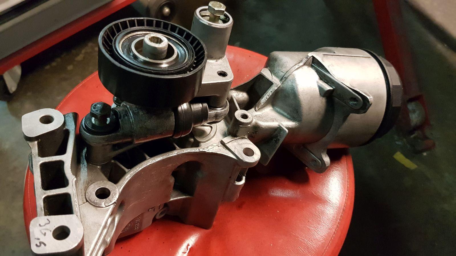

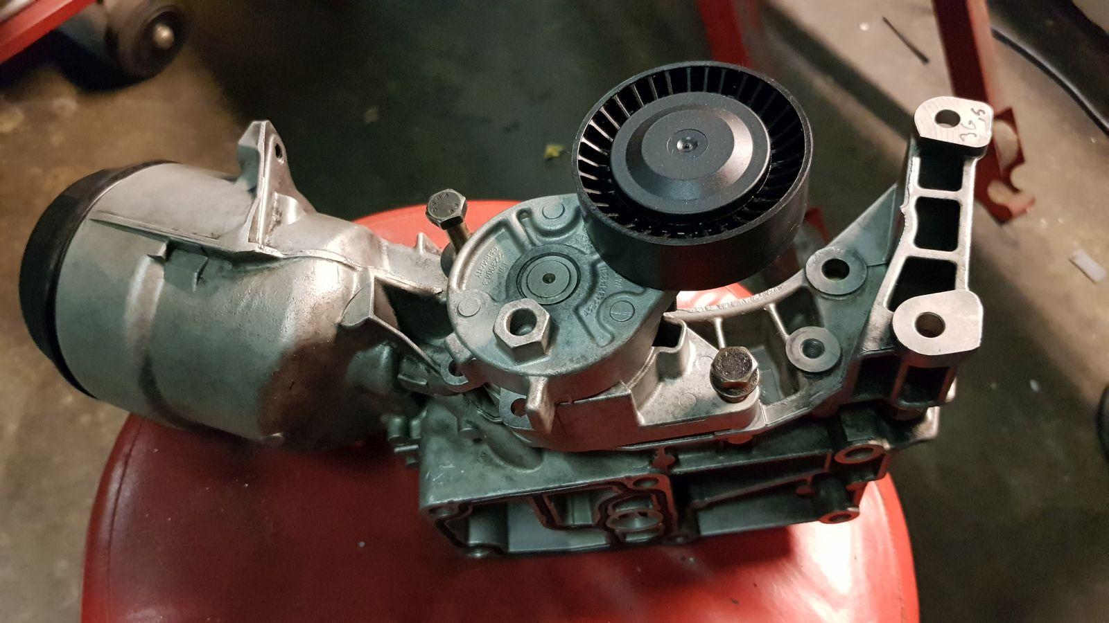

Zo zit de hydraulische spanner op het oliefilterhuis gemonteerd; het past dus prima (moet ook wel, aangezien ikzelf er al jaren mee rondrij :wink:)
Ze z4m/m3 is standaard met deze hydraulische spanner uitgerust, dus ik denk dat het een upgrade is tov de mechanische spanner. Maar ze zijn dus gewoon 100% uitwisselbaar.
Bij BMW is de spanner vrij prijzig (ruim 200 euro), maar je kan 'm ook bij autoonderdelen24 krijgen van INA (dus OEM) voor rond de 40 euro.
Ik heb er in mijn voorsteltopic ook uitgebreid geschreven over deze upgrade:
en
Dus de informatie betreffende hoe en wat stond al op het forum :wink:
Oei, @GuidoK, ik heb dus weer niet ver genoeg gezocht. Jij hebt ook het oliefilterhuis gedemonteerd. Dat geeft een veel beter beeld. Ik heb uitsluitend de spanner zelf en het daarboven liggende wiel uitgebouwd. Kon er zo net bij. Volgens TIS zou ook de fan en het framedeel wat voor het blok zit gedemonteerd moeten worden. De positionering en bevestiging van de hydraulische spanner is dus anders; daar heb ik niet op gelet. Ik kreeg de "Gates" hydraulische spanner overigens geleverd zonder wiel; moest klaarblijkelijk apart besteld worden.
Heb nu dus de originele INA mechanische spanner ingebouwd, die overigens compleet met wiel werd geleverd. Moet zeggen dat het gedemonteerde exemplaar m.i.  na een kleine 160 k nog in knappe conditie was; het wiel liep nog netjes zonder bijgeluid / overmatige speling; de veer is dus wat lastiger te controleren. Nieuwe er op dus.
Ik heb idd het oliefilterhuis effe verwijderd om zo wat duidelijkere fotos voor je te kunnen maken. Daardoor kwam mijn reactie ook een beetje laat :default_hypocritesmiley:
Als je aan de multiriem werkt moet je idd de fan ff demonteren.
Das 5 minuutjes werk.
Plastic sierplaat aan de bovenkant weghalen en je trekt de fan er zo uit.
Het verstevigingsframe moet je laten zitten. Das een halve dag of meer werk en is niet nodig.
