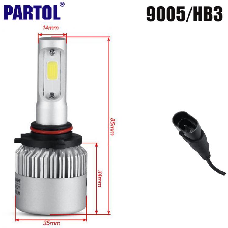

@Mark1bn7, Ik ben wel benieuwd naar dat led licht. Waar heb je dat gehaald? Fotootje!
Bij ali express ongeveer 21 euro per set van 2 met fan voor ventilatie kan ook in hb4 maar weet niet of dat goed werkt niet geprobeerd daar wil ik led inzettenHTB14XQBPFXXXXbiXFXXq6xXFXXX5.thumb.jpg.095c95cd3d05d0f8c8bfa6c093282fe0.jpg
aangepast door Mark1bn7
aanvulling per set
De licht opbrengst is 3000lumen per lamp en halogeen is ongeveer 1600 dus bijna een verdubbeling .
Ik heb er nog niet mee in het donker gereden dus dat weet ik nog niet maar zal zeker beter zijn.De kleur is 6000 K dat is helder wit.
Een kanttekening het verschil is dat er een rubber ring om zit in de kleur rood of geel daar herken je of het een lamp is  een HB3 of HB4 , ik heb er een zwarte omgedaan is een haar dikker.
Ik heb wel de zitting iets af moeten vijlen schuin weg anders krijg je de lamp er niet goed ingedraaid komt doordat er die ventilatie knobbel aan zit.
En de fitting moest ik om draaien anders klopte de bedrading niet , zat de plus op de min .
Lijkt allemaal ernstig maar was in 10 minuten per lamp klaar
Vandaag een setje voor het dimlicht aangekregen ga ook het dimlicht uitproberen met led.
Ik heb er nog iets minder voor betaald ongeveer 19 euro

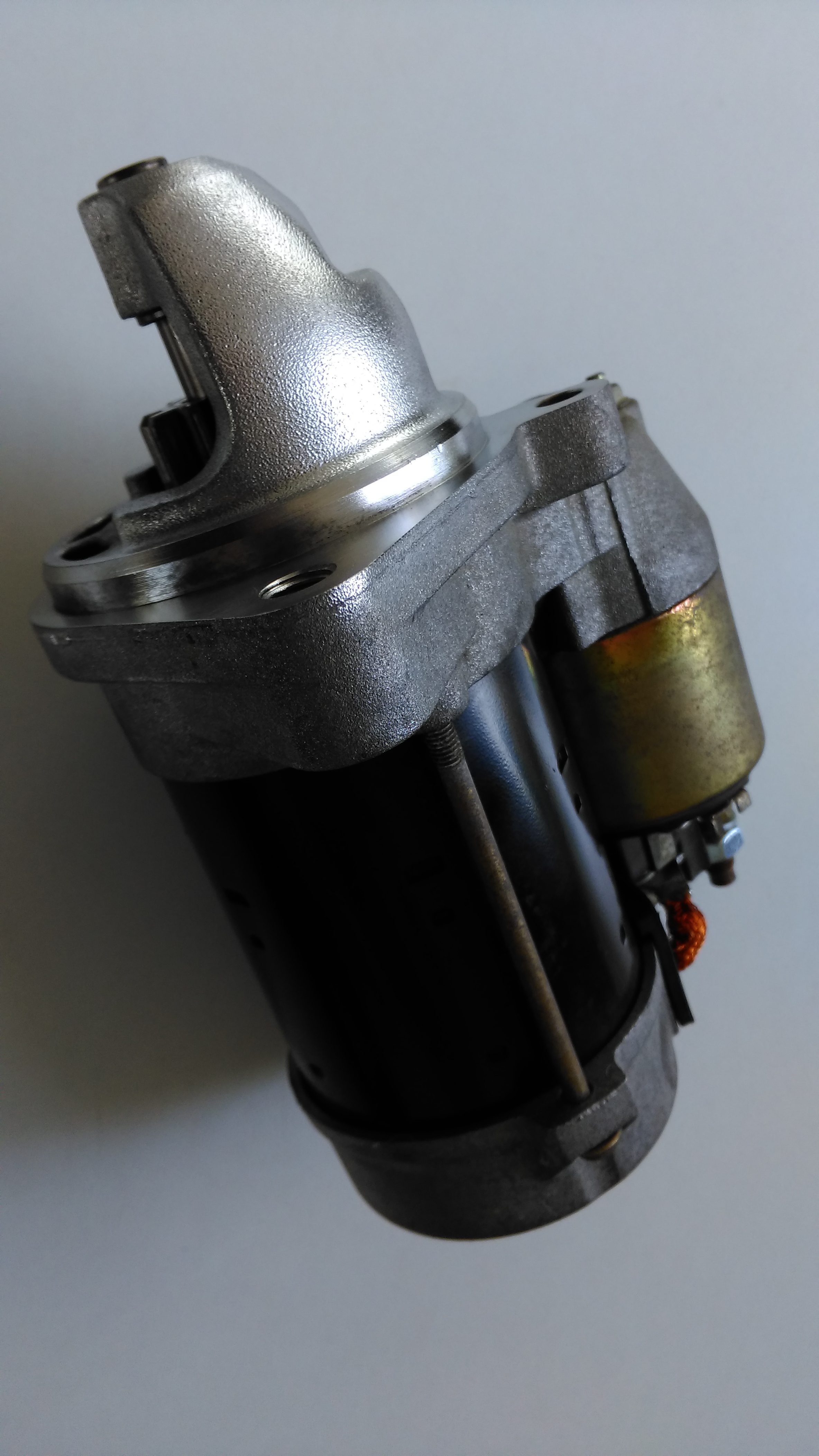

Startmotor gedemonteerd en laten nazien bij Boerkamp Auto-elektriciteit in Deventer.. Koolborstels zijn vervangen.
Hij deed zijn werk nog goed, maar n.a.v. de ervaringen en publicatie hier van @GuidoK, toch maar het zekere voor het onzekere genomen.
