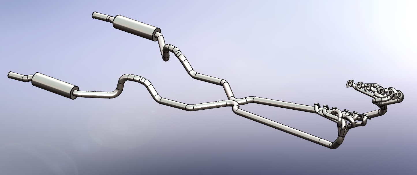

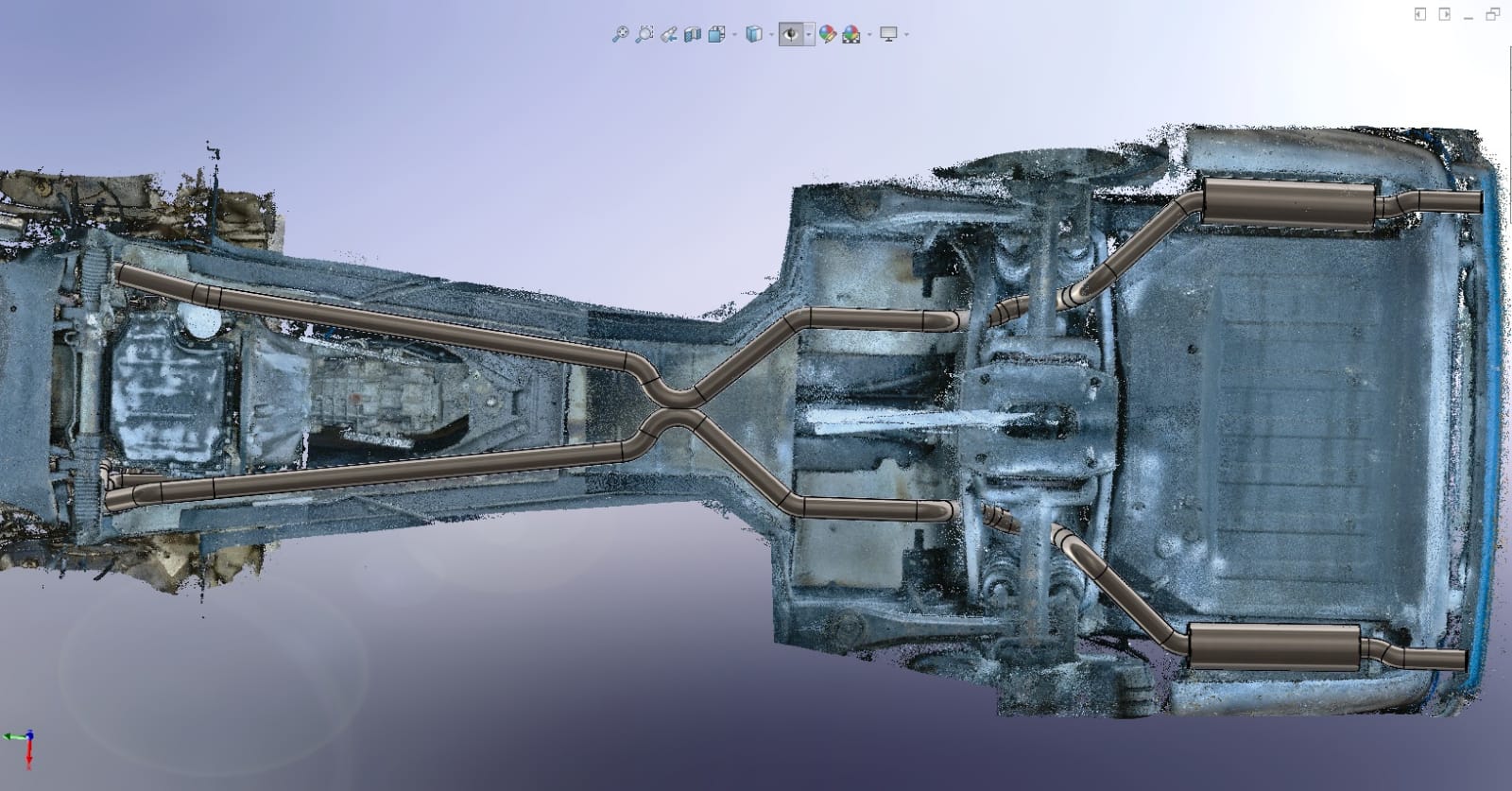

Doel: een 3D-model creëren van motorruimte en onderstel, om op basis daarvan een geoptimaliseerd uitlaatsysteem voor Jaguars V12-motoren te ontwerpen en bouwen.
Het idee sprak me aan, de man achter het concept bleek sympathiek en na een werkplaatsbezoek om het vlees in de kuip te testen is de auto op transport gegaan.
Een kleine 5.000 foto's en omgerekend weken aan computertijd later was het 3D-model klaar. Hierna kon het échte ontwerpen pas beginnen... 😱
Het systeem is met akelige toleranties ontworpen: voor iedere cilinder is de afstand van uitlaatklep tot uitlaattip met een marge van een potloodpunt(!) gelijk!
Na alle theorie is nu eindelijk de praktijk aan de beurt: onderdelen bestellen, fabriceren en assembleren....

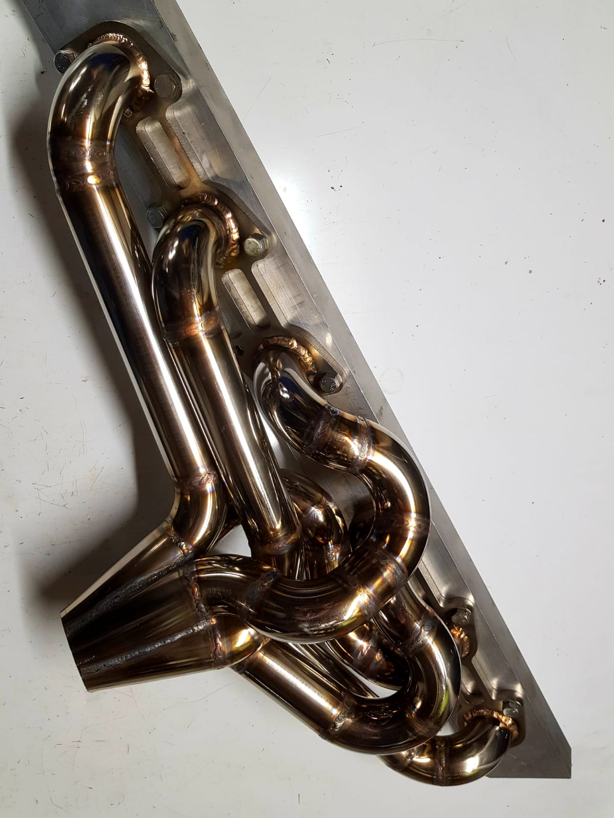

Spruitstukflenzen in 10mm RVS
1941059864_WhatsAppImage2023-10-15at23_06_01.thumb.jpeg.393179cca1b314629e15fa7db989780a.jpeg
Halffabrikaten voor de spruitstukken

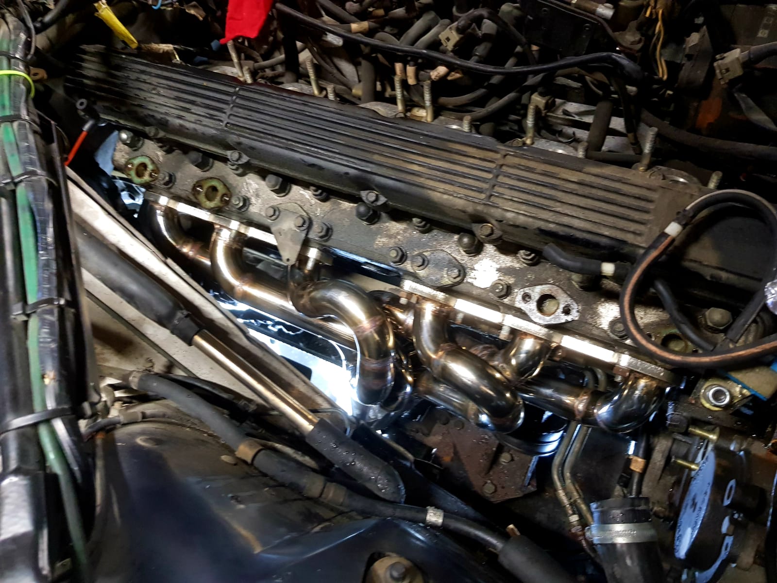

Het eerste spruitstuk is zo goed als af...
1364581686_WhatsAppImage2023-10-22at18_37_15.thumb.jpeg.0442f61a410f64d0fa2e4026e284a74f.jpeg
... en past dankzij al het meet- en rekenwerk vooraf perfect!
