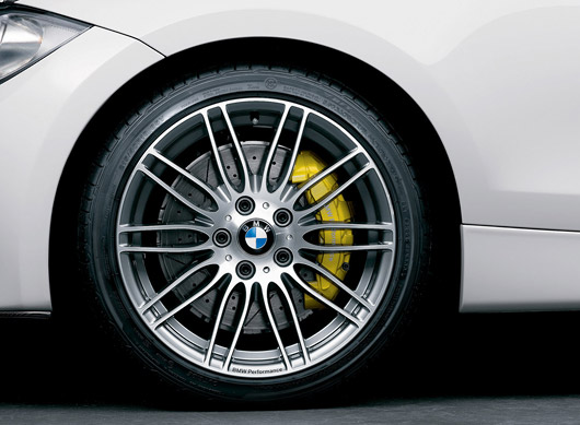

Ik stond vandaag toevallig geparkeerd naast een BMW 1-coupé met Performance pakket. Snel even een foto van de remschijven vóór genomen.
Deze zijn gegroefd en de geperforeerd, en zitten qua patroon andersom zoals mijn schijven. :muur:
Niet dat het verder wat uitmaakt....
Wel een lekker grote remklauw zeg!
Op de achteras van deze 1-serie zaten trouwens gewone schijven met gewone remklauwen.
