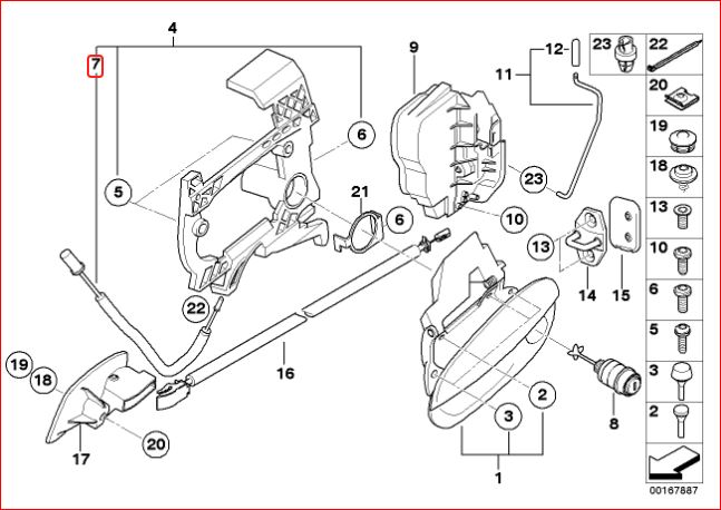

Ben niet helemaal zeker of het het bowden kabeltje is: de deur ontgrendelt soms niet met de ab, maar is dan wel van binnenuit te openen met de deurklink maar niet met de knop op de middenconsole en de deurpin gaat dan ook niet omhoog.
Van buitenaf werkt het dan -uiteraard- ook niet. Na de 2e of 3e keer ontgrendelen met de ab werkt het dan weer wel.
En aangezien ik waarschijnlijk sneller het kabeltje heb verwisseld dan de relais heb besteld en vervangen doen we dit eerst maar even om zeker te zijn dat dit goed is. Dat kabeltje is uiteindelijk ook al 13 jaar oud :oldman:
Klinkt inderdaad eerder als de twee relais van de GM5 module. Maar een nieuw bowden kabeltje kan natuurlijk sowieso geen kwaad ...
Precies, daarom ook de keuze om eerst maar het kabeltje -mogelijk preventief- te vervangen.  Relais solderen kan altijd nog. Overigens ging het vandaag verspreid over de dag een tiental keren goed.....  We'll see... :oldman:
