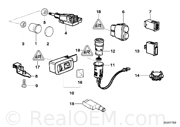

Heeft iemand ervaring met het loshalen van de sigarettenaansteker uit de middenconsole? Ik kan er aan beide kanten bij, maar op de een of andere manier zit het dusdanig geklemd, dat ik overweeg de kniptang te gaan gebruiken... B)
Maar voor het zover is, eerst even navragen of het zonder grof geweld kan :thumbup:
  • Reacties 6
Niet doen! Ruilen met de mijne? Die komt zowat vanzelf mee als ik de voedingsplug van de TomTom eruit trek...
Ik wil maar zeggen: hij kan er dus naar boven toe uit. Ik meen dat er van die inknijp ribbeltjes op zitten die hem aan de onderkant van de middenconsole vast houden.
Ik heb mijn "nieuwe" middenconsole binnen en moet hem daar in ieder geval uithalen om te kunnen spuiten. Als ik aan de achterkant kijk, zie ik 2 palletjes van de transparant oranje ring die in de aansteker zelf vallen, zeg maar. Ik heb al geprobeerd om die palletjes iets uit te trekken, maar dat gaat niet zo makkelijk.
Mocht het fout gaan, heb ik altijd mijn eigen nog, maar het zou mooi zijn als ik hem er zo uit kan pielen zonder te moeten gaan knijpen in de aansteker en zo die palletjes vrij te krijgen.
Thx anyway Bart voor je toelichting. Mocht ik hem er heel uitkrijgen en de andere ook, dan mag je er wel 1 van mij hebben :angry:
Nu ben ik je even kwijt. Je haalt dat ding toch in z'n geheel (met oranje ring) uit de middenconsole?
EDIT: We hebben het toch over 11?
De aansteker zit vast dmv twee clipjes aan het oranje plastic gedeelte die weer onder de middenconsole vastklikken.
Het geheel moet naar boven uitgenomen worden en gaat soms moeilijk......en bij sommige heel makkelijk......zal clipje wel beschadigd zijn vermoed ik.
Grroeten
Ad
Zo, die is los :angry:. Gewoon ff met een tang het metaal iets samengeknepen en het ding schiet er zo uit. Van binnenuit weer terugdrukken et voilà ;)
