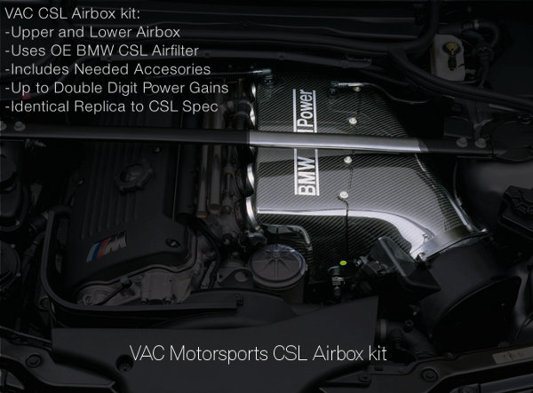

Gisteren een en ander gelezen op engelse fora waarbij er interesse was deze op een Z4M te plaatsen, maar ben nog geen ervaringen tegen gekomen waarbij het geplaatst was.
behalve deze :unsure: :
Ja voor alleen geluid is de Mac uitvoering een beetje aan de dure kant. Je krijgt er echter ook zo'n 35 paardjes bij :P
Is een perfekte kopie van de CSL airbox met alle CSL aansluitslangen en luchtfilter.
Het dure zit hem niet in de airbox maar in het afstelwerk voor de alpha n programmering op de rollenbank. Daar gaan vele uren inzitten. Alleen al de koude start instellen bijvoorbeeld kost al veel tijd, vanwege de milieueisen loopt dat bij de S54 middels een flink aantal lines of code :blink:
Moet zeggen rijd er nu inmiddels een paar jaar mee rond tot volle tevredenheid over de power en de sound ;)
