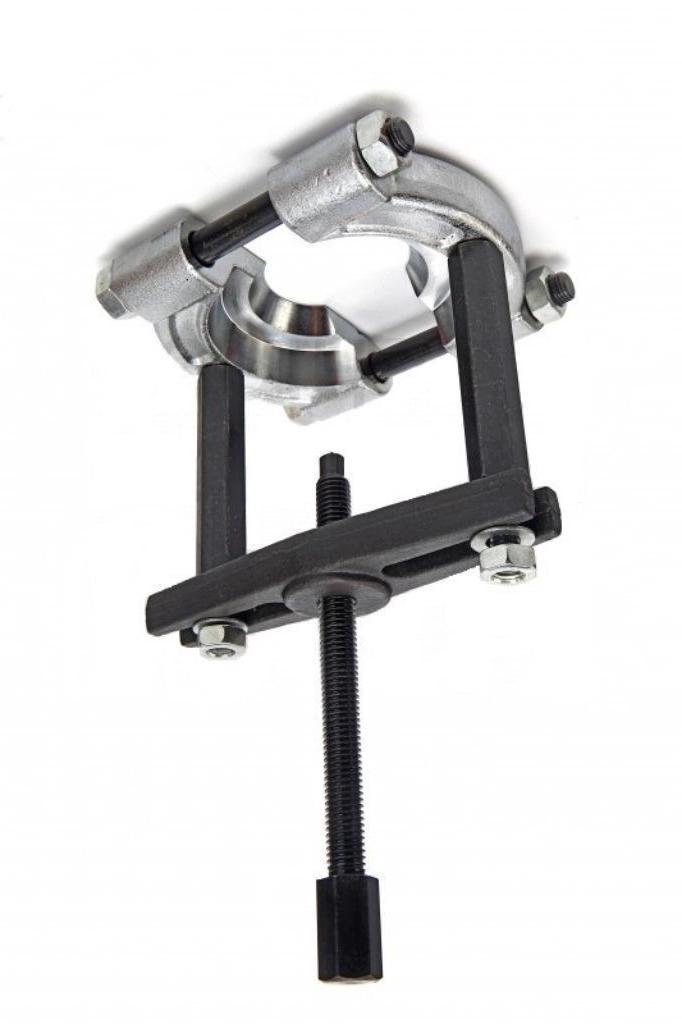

Dit filmpje laat precies zien hoe ik het ook in gedachte had, het is weliswaar een E38 maar het principe is het zelfde bij een Z3 en een E30. Of heb ik het fout?

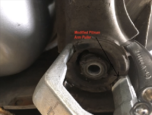

Alleen het eruit trekken zou ik misschien zo doen:
Eruittrekken.png.2a6d429fc96351d98cbc5247654ed14a.png1096510201_Baljointpuller1.png.e4561170fe018914ac60a4e47548e2cb.png1339068146_Baljointpuller2.png.bf82453cc2f3435cafc4b6e102ff5ea0.png1272921303_Baljointpuller3.png.2c7792e93e7bf097b439a5fdacc04267.png
Ik ben ook nog eens door mijn gereedschap gegaan en zag dat ik er ook nog zo een had liggen:
Deze bevat platte schijven waardoor er minder ruimte bovenop nodig is. Mogelijk met een smallere spindel uit de tool met de cupjes want volgens mij is het boutgat slechts 12mm ofzo in het tonlager en daar past deze spindel niet doorheen.
Zie ik nog iets over het hoofd? Als iemand die PDF (Tonnenlagerwechsel0.3.pdf) nog heeft dan wil ik die graag ook eens doorlezen om te zien of ik nog wat ga tegenkomen waar ik nu nog niet aan gedacht heb.
aangepast door Victor Eggen

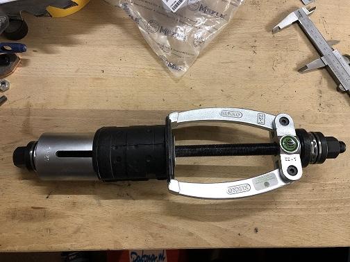

Ik denk dat ik zo een werkende setup heb.
Eruit persen, Het bovenste cupje is 52mm dik en dat is net 1mm dunner dan de inkeping. Maar wel dik genoeg om op de metalen bus te drukken, die onder het rubber zit.
Erin persen:
Van het voorjaar maar eens uitproberen. Ik moet daarvoor wel het subframe vergenoeg laten zakken om de bout eruit te kunnen halen waarmee het tonlager aan de carresorie zit.

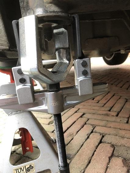

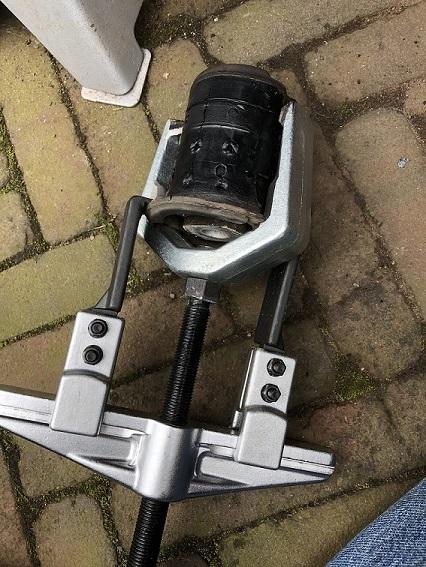

Omdat het seizoen vroeg is begonnen heb ik vandaag de tonlagers maar even vervangen zodat ik niet alleen van het weer kan genieten maar ook van een goede wegligging.
De oude tonlagers eruit trekken:
IMG_1142.jpg.31665590e98531cb625504e8f907a78f.jpg IMG_1143.jpg.18ab2b49489348abb061723831bca3dc.jpg
Oude is eruit, de nieuwe erin gaat een stuk makkelijker als je hem eerst insmeert met groene zeep. Daarna is het een fluitje van een cent.
IMG_1145.jpg.91028ebd591aef12a1c74263f0bdaa91.jpg IMG_1148.jpg.0e75af311827bd3d3d39db26f5233693.jpg
De andere kant natuurlijk ook gedaan. Morgen even kijken of de wegligging is verbeterd.
Yes, de wegligging is weer helemaal top!

Oh, het erin persen heb ik met een wiellager "trekker" gedaan. Ik heb er helaas geen foto van gemaakt omdat dit eigenlijk redelijk voorzich spreekt als je hem ondersteboven bekijkt. De bovenste "bekken" niet hellemaal om de bout laten aansluiten maar juist de randen van het subframe laten aansluiten op de "bekken", eigenlijk precies zo als op de foto hieronder, dan heb je een mooie "cup" waarin het rubber nog enkele millimeters boven het subframe uit kan komen. En natuurlijk een cup aan de onderkant zodat je op de buitenste rand van het tonlager drukt en niet op het binneste gedeelte want dan belast je het rubber ertussen te veel waardoor het al stuk kan gaan voordat hij op zijn plaats zit.
Als ik het bij mijn E30 Cabrio ga doen zal ik hiervan nog een foto maken. Bij een E30 kan het natuurlijk wel op de klassieke manier met een bout door het tonlager maar voor de foto zal ik de wiellager trekker gebruiken.
